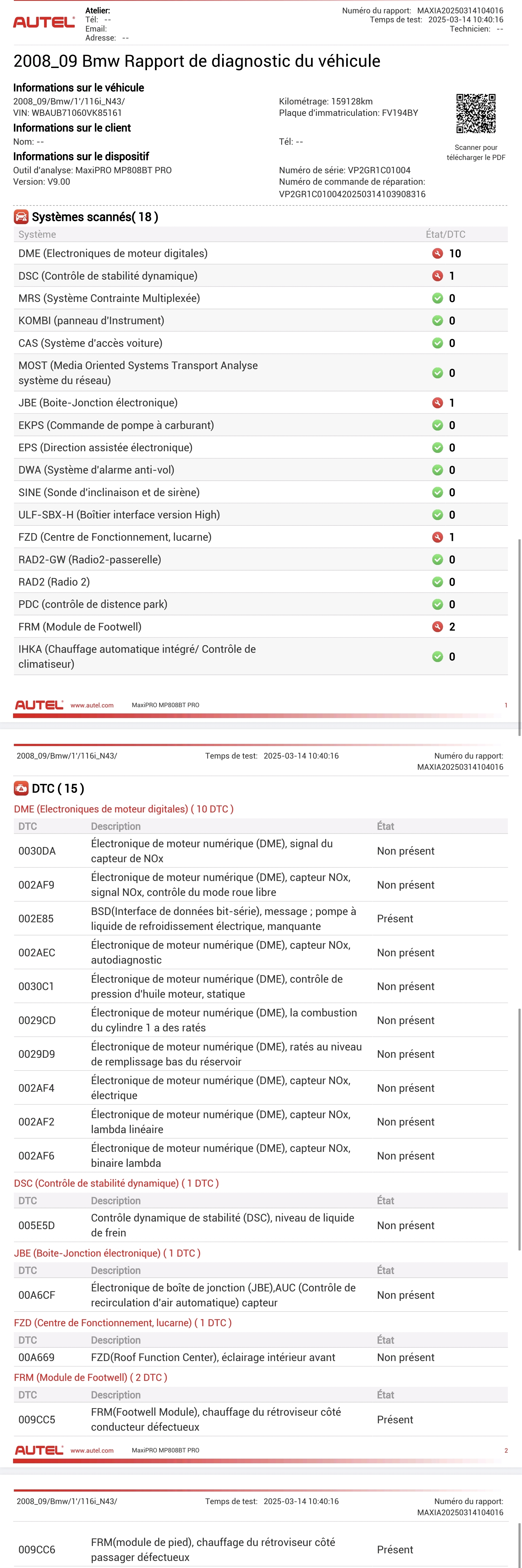

J’ai fait une révision ou les bougies ont été changés (les 4) mais le problème a persisté. J’ai donc passé la valise pour trouver le problème et beaucoups de choses sont apparus ce qui m’a un peu effrayé. Je vous joins cette dernière. Tout ça pour dire que j’aimerai faire les réparations (il doit y en avoir un paquet, mais j’aimerai surtout prioriser les plus important et ce qui me permettrait de résoudre ce problème principal d’accoups quand j’accélère avec voyant moteur car c’est très inquiétant au quotidien j’ai peur que ma voiture lâche. J’ai pensé à t’échanger les bougies mais cela m’étonnerait.
J’ai également mis du nettoyant à injecteurs dans mon essence ça n’a pas résolu le problème ( j’ai senti une micro amélioration mais c’était sûrement qu’un faux espoir) J’ai lu que ça pouvait venir des bobines suite au raté du cylindre 1 trouvé dans le diagnostic. Ou peut être même de changer les injecteurs puisque le nettoyage n’a pas suffit. Dans le diagnostic on parle également de la pompe à eau électrique défectueuse et du capteur Nox. Je ne sais pas s’il faut que je change cela également je ne suis pas garagiste j’ai du mal a comprendre tout ces défauts et ce que cela engendre. Le petit bruit cliquetis me fais penser à la chaîne de distribution, mais il me semble que lorsque je l’ai acheté elle avait été resserré.
Donc voilà je suis totalement perdu. J’aimerai savoir quel est le problème et qu’est ce que je devrais réparer (déjà en priorité puis le reste suivre mais surtout pour régler mes problèmes car j’ai peur qu’elle me lâche du jour au lendemain. S’il vous plaît merci de me donner une réponse je n’en peux plus de chercher. Ça me permettrait d’aller au garage et de dire quoi changer précisément sans faire des réparations inutiles.

BMW DIAGNOSTIC.pdf
(489.09 Kio) Téléchargé 4 fois

Déjà apparemment ton catalyseur n'est pas trop sulfurer donc pas mort. Mais au vu des défauts ta sondes d'oxyde d'azote (Nox) est rincée. Donc première chose à faire il faut la remplacer. Sur N43 c'est relativement commun et connus. Un injecteur fuyard peut aussi poser problème, et les bobines en déperdition ne sont pas rares non plus sur ce moteur.
Quoi qu'il en soit ta sonde NOX doit-être remplacer au vu des défauts qui remontent, cela devrait résoudre pas mal de soucis.
Attention le remplacement de la sonde NOX nécessite une adaptation via OBDII avec une valise diag.
