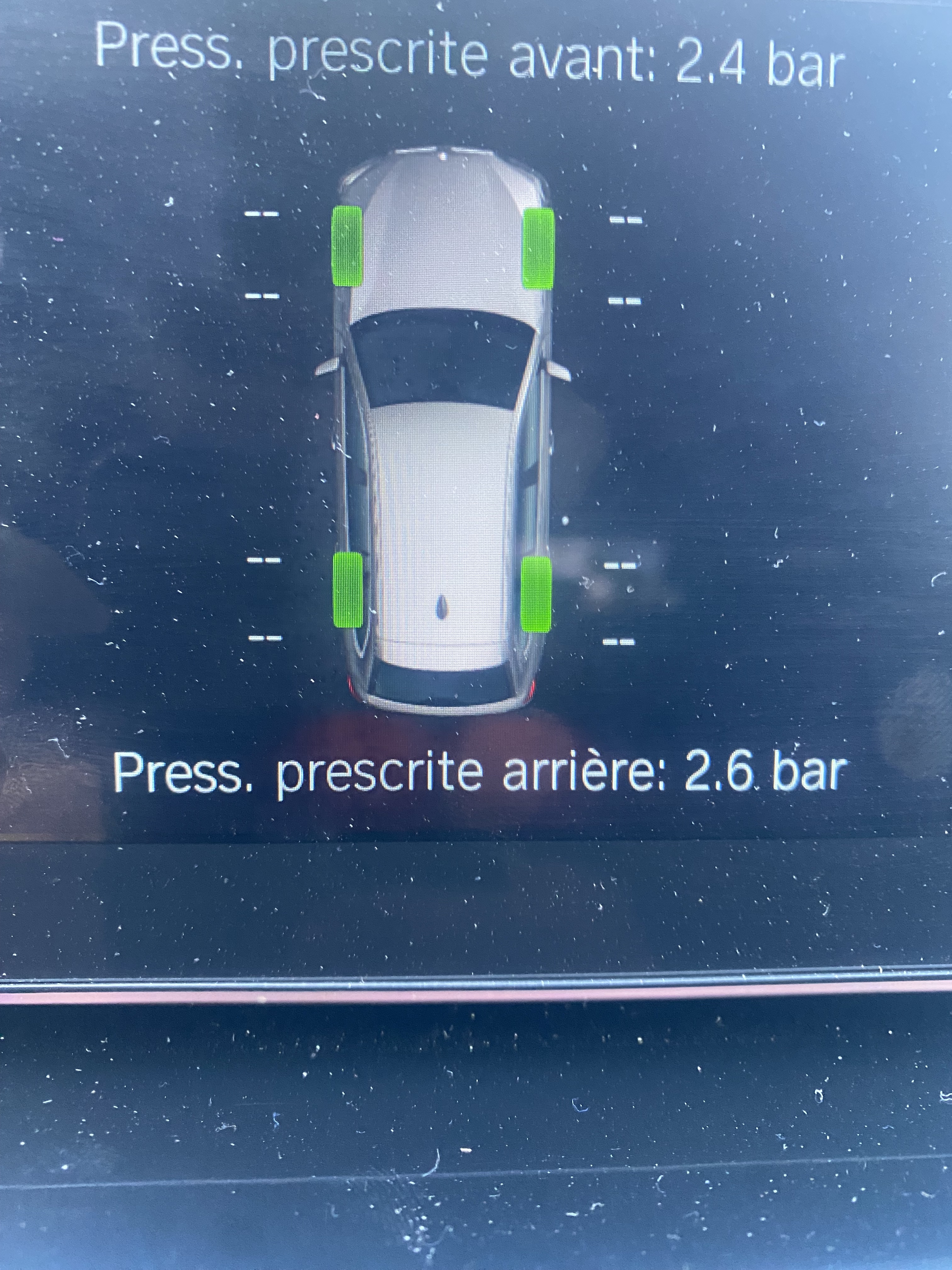

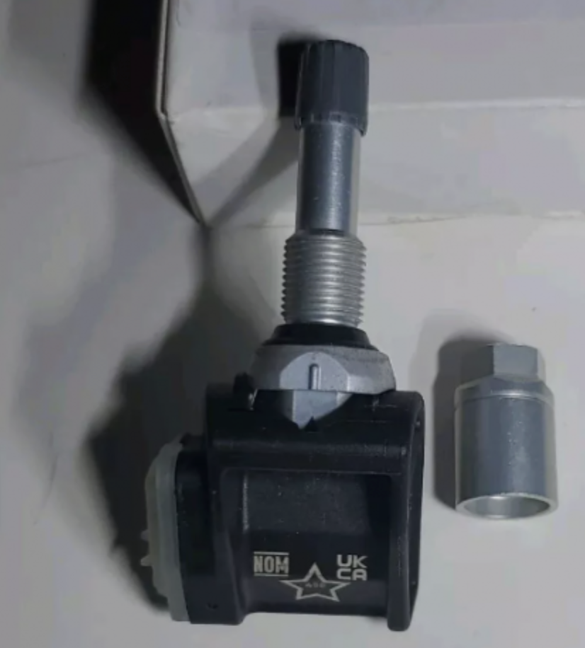

Bonjour à tous après un changement de jantes ,j'ai mis des capteurs oem bmw sur ma 530D G31 de 2017.
Après réinitialisation de mon idrive ,reglage pneus. les capteurs sont bien reconnus, mais je n'ai que les 4 pneus vert, rdc actif, mais aucune info sur la pression et temperatures des pneus.
pourriez vous m'aider avec vos retours d'expérience.

As-tu roulé un vingtaine de kilomètres pour faire une complète réinitialisation du système RDCi ?
Peux tu nous donner la référence exacte des capteurs remontés car 3 montes différentes sont possibles ?
Avec l'option SA2VB tu as deux fréquence possible 315 MHz ou 433MHz

merci pour ta reponse la ref est: 36106887147
oui j'ai fait 30 km l'initialisation c'est faite à 100 %, aucun message d'erreur ni de notification à l'écran.
l'écran indique rdc actif

Tu les as acheté chez BMW ?
Bruno60
Messages : 3
Enregistré le : 03 déc. 2025 12:55
Véhicule : 330D G31
VIN (Les 7 derniers caractères) : G977322
Localisation : oise
Re: Probleme capteur de pression (RDC)
Message par Bruno60 »
Oui commande en ligne chez bmw avec numero vin
