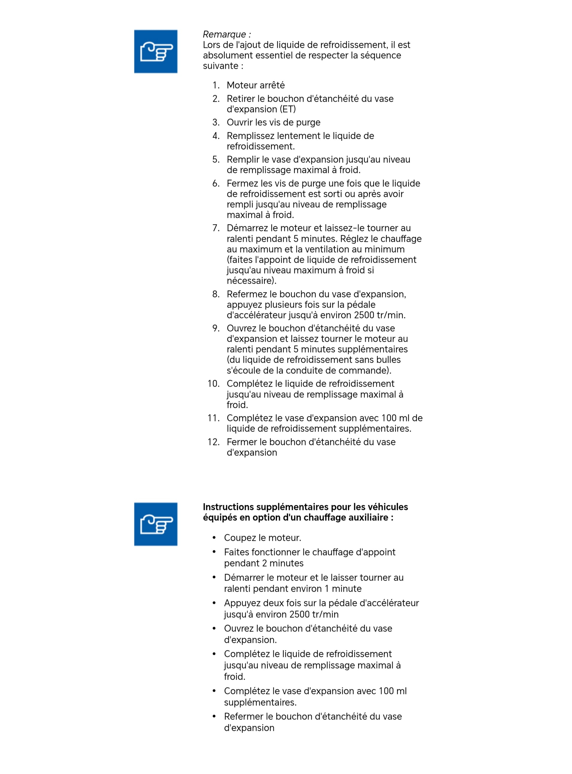

Ton ventilo fonctionne avec la clim ? Normalement le ventilo doit s'activer avant que le voyant de surchauffe ne s'allume. Donc essaie jusqu'au déclenchement sans aller dans la "zone rouge". Regarde la procédure de purge voir si tu à bien suivi le process
Procédure de purge du circuit de refroidissement pour moteur M47 >>

Bonsoir, j'ai procédé exactement de la façon dont le précise le point numéro 1.
