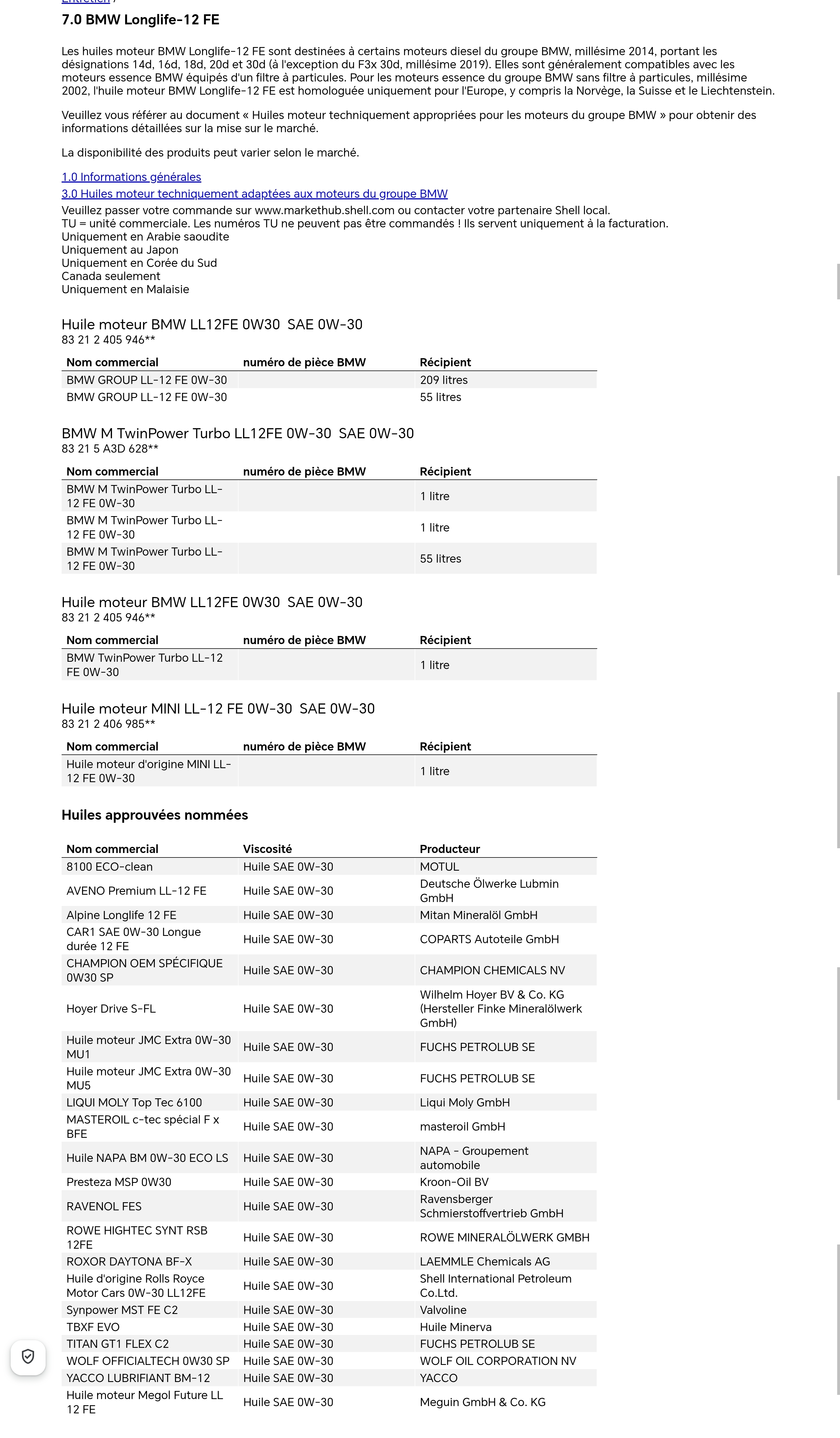

Pour le moteur B47U de 2015, il faut utiliser de l'huile répondant au normes BMW Longlife-12 FE. Typiquement de la LL12FE 0W30 SAE 0W-30.
Note technique concernant les huiles moteur techniquement adaptées aux moteurs du groupe BMW ⤵️

TooShort a écrit : 23 nov. 2025 11:45 Salut et bienvenue @darioss005 ,
je suis perdu 46*

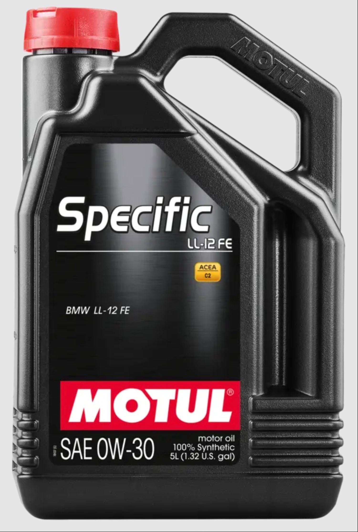

je voudrai les référence de la marque Castrol ou Motul SVP.

Pour la référence Motul par exemple ⤵️
➡️ https://www.motul.com/fr-YT/products/59 ... 2+FE+0W-30
