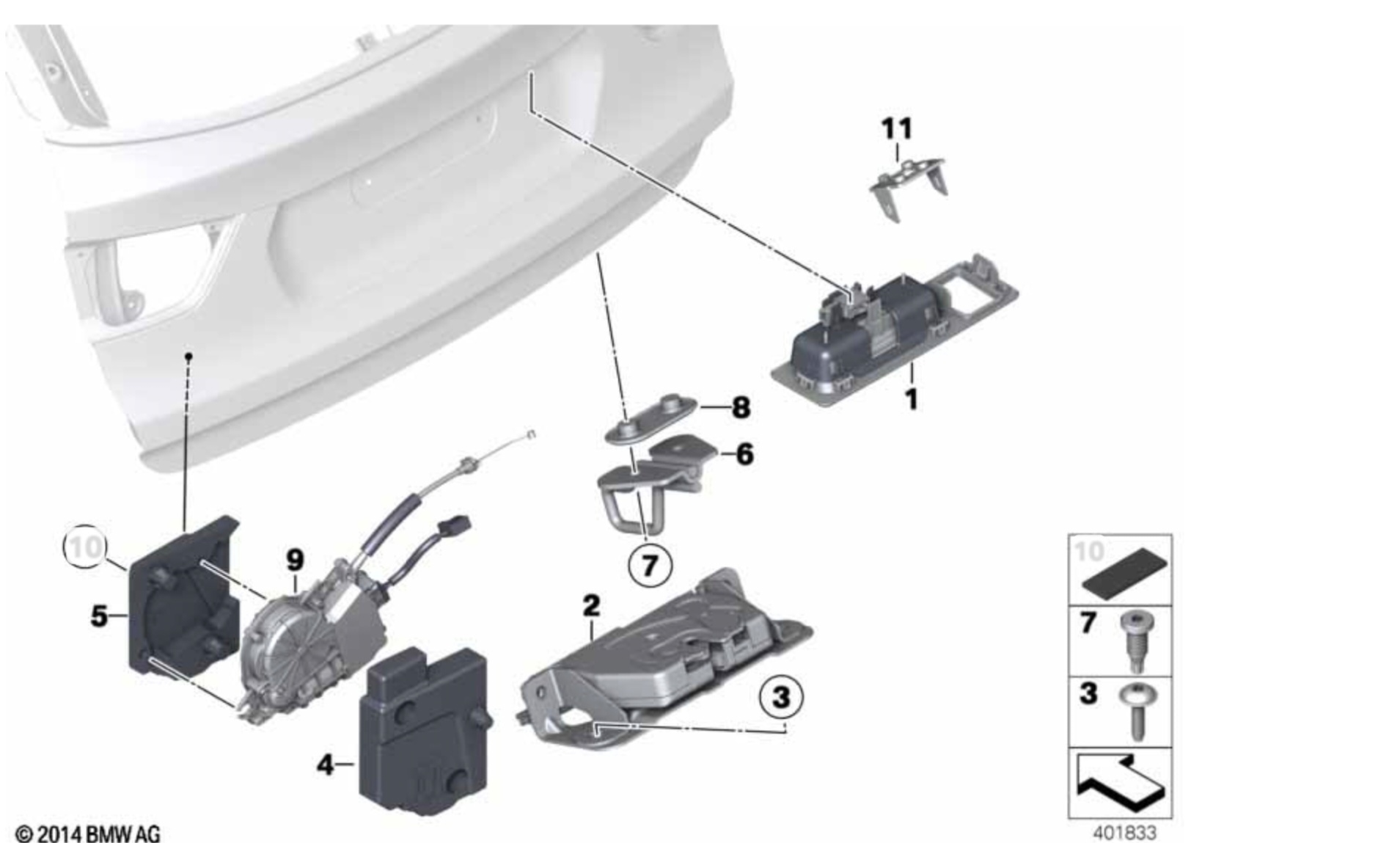

Ton problème peut venir de pas mal de choses, des vérins, de l'actionneur électrique, du module etc... Il n'y à pas de tirette pour ouvrir le hayon. Après si cela est possible, en démontant les caches du hayon tu devrais pouvoir accès au câble de l'actionneur électrique (9) et peut être qu'en tirant dessus tu pourrais libérer la gâche.
De toutes façons comme sur tout véhicule moderne, un passage à la valise sera indispensable pour connaître le problème sans devoir tout remplacer...
