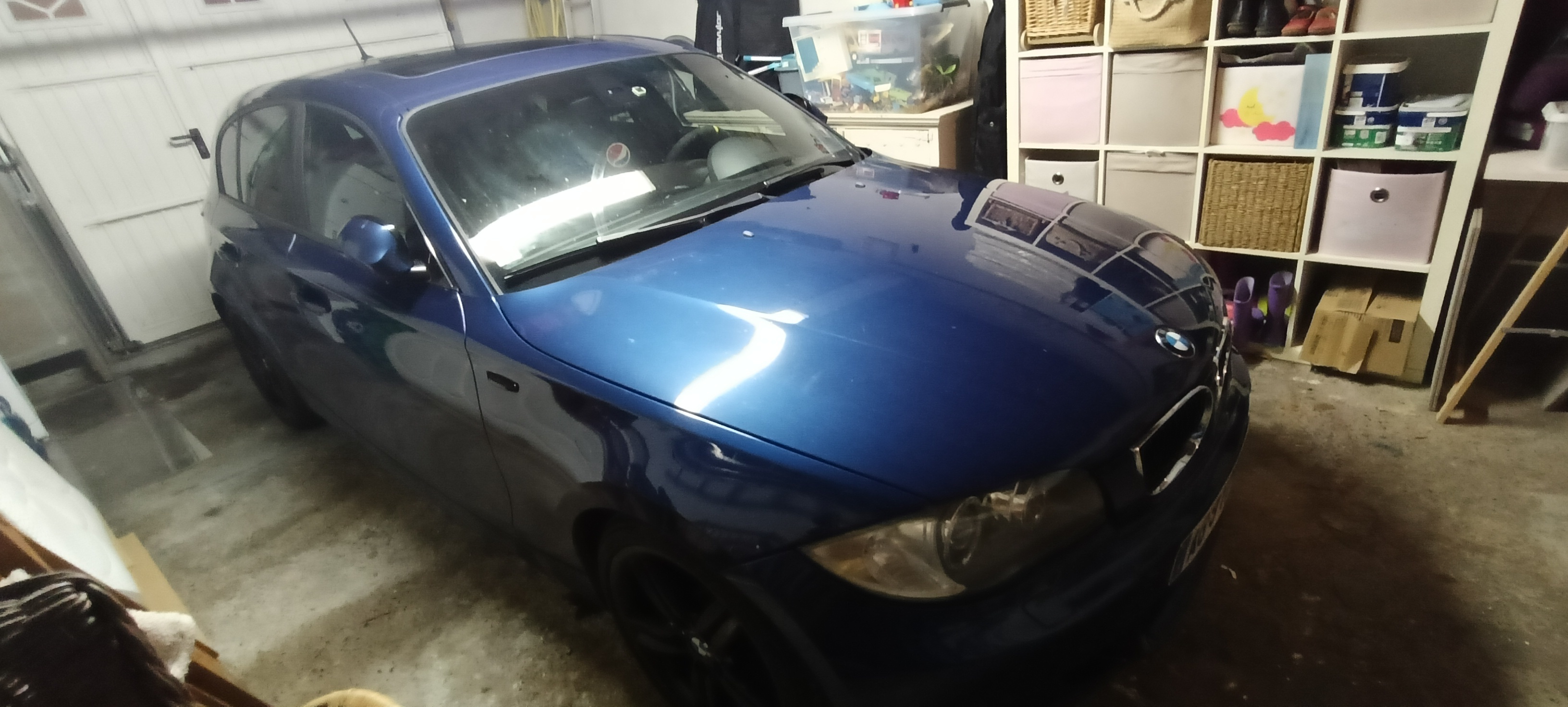

Je viens d'acheter une bmw e87 123d de 2009, elle est très bien sauf un petit défaut, je n'ai aucune alerte dans le véhicule.
Pas de bruit de radar de recul avant ou arrière, pas d'alerte de non port de ceinture, de porte ouverte, ... J'ai le son de la radio pas de soucis .
J'ai testé les fusibles ils sont ok pour le pdc, j'ai vérifié les capteurs ils sont tous bons, je n'ai aucun défaut au compteur. J'ai déjà fait pas mal de recherches mais là je butte un peu . Je me demande si ça ne serait pas le soit disant beeper qui serait grillé, je crois qu'il se trouve derrière le tableau de bord . Au début je pensais qu'il se trouvait à l'arrivée mais je vois rien .
Si vous avez des pistes ou avez vu des cas similaires, je suis preneur de toute info .
