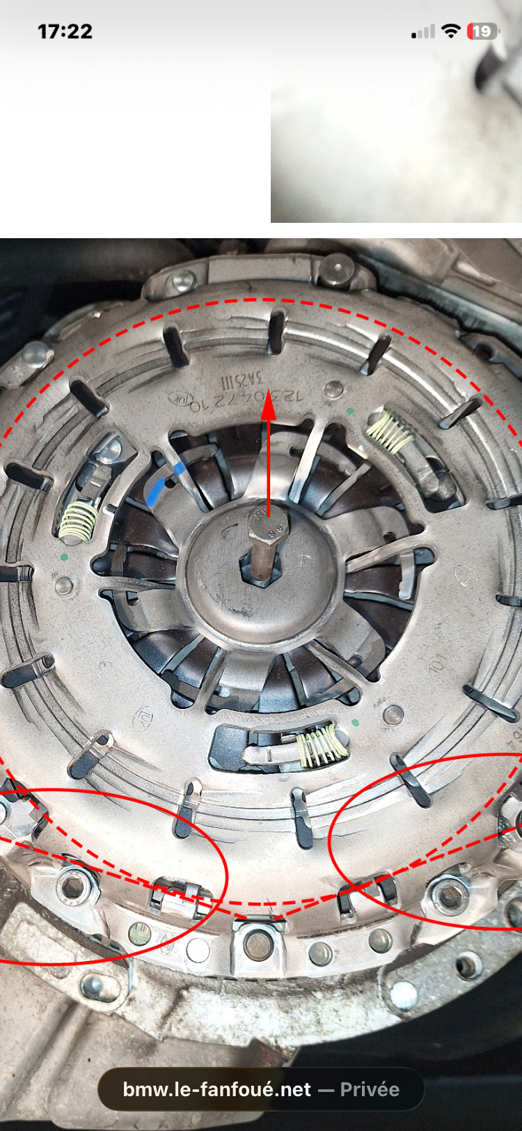

Bonjour les amis, après avoir changé mon mon embrayage avec le volant, moteur le disque d’embrayage, le kit complet. En gros j’ai remonté la boîte, j’ai changé le récepteur et là j’ai la pédale est très dure malgré une purge impossible d’appuyer sur l’embrayage quand j’appuie sur mon embrayage la pédale, elle reste très dur. Impossible d’aller jusqu’au fond, j’ai déposé la boîte pour m’assurer que le disque était du bon côté le disque est du bon côté j’ai remis l’ancien kit comprenant également l’ancien vol moteur pour m’assurer que la pièce était conforme. avant l’embrayage fonctionnait parfaitement bien et depuis ça ne marche plus. La pédale d’embrayage est très très dure. J’ai également fait la purge rien n’y fait. Impossible de passer les vitesse moteur allume car la pedale est dure. C’est sur une 320i moteur m54b22

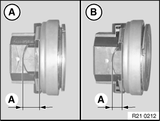

T'ai tu assuré que la butée d'embrayage coulissait bien sur le manchon de guidage ? Tu as bien comparée l'ancienne butée par rapport à la nouvelle au niveau de la came du palier de déverrouillage 46*

Oui ça fonctionne car fzns l’emplacement du texepteur je peux bouger la fourchette vers le fond puis vers moi

J’ai retirer cette partie avant de la monter sur la voiture ça peut en etre la cause ?
Si oui pourquoi l’ancien embrayage ne fonxtionne pas non plus ?

@azgeda 🤔 Qu'est-ce que tu as retiré ? De quelle partie parles tu ?

La partie au centre du diaphragme

Normale il faut l'enlever donc c'est bon, bizarre quand même, tu as remplacé la butée d'embrayage avec la bonne référence ?

Oui j’ai la bonne butee.
En regardant sur le net in disque que la piece que j’ai rztirer il falait la retirer ine fois monter sur la boute et pas avant car sa comprime les ressort avec le disque d’embrayage en l’auant fair afan ca a du faire bugzr je penses
