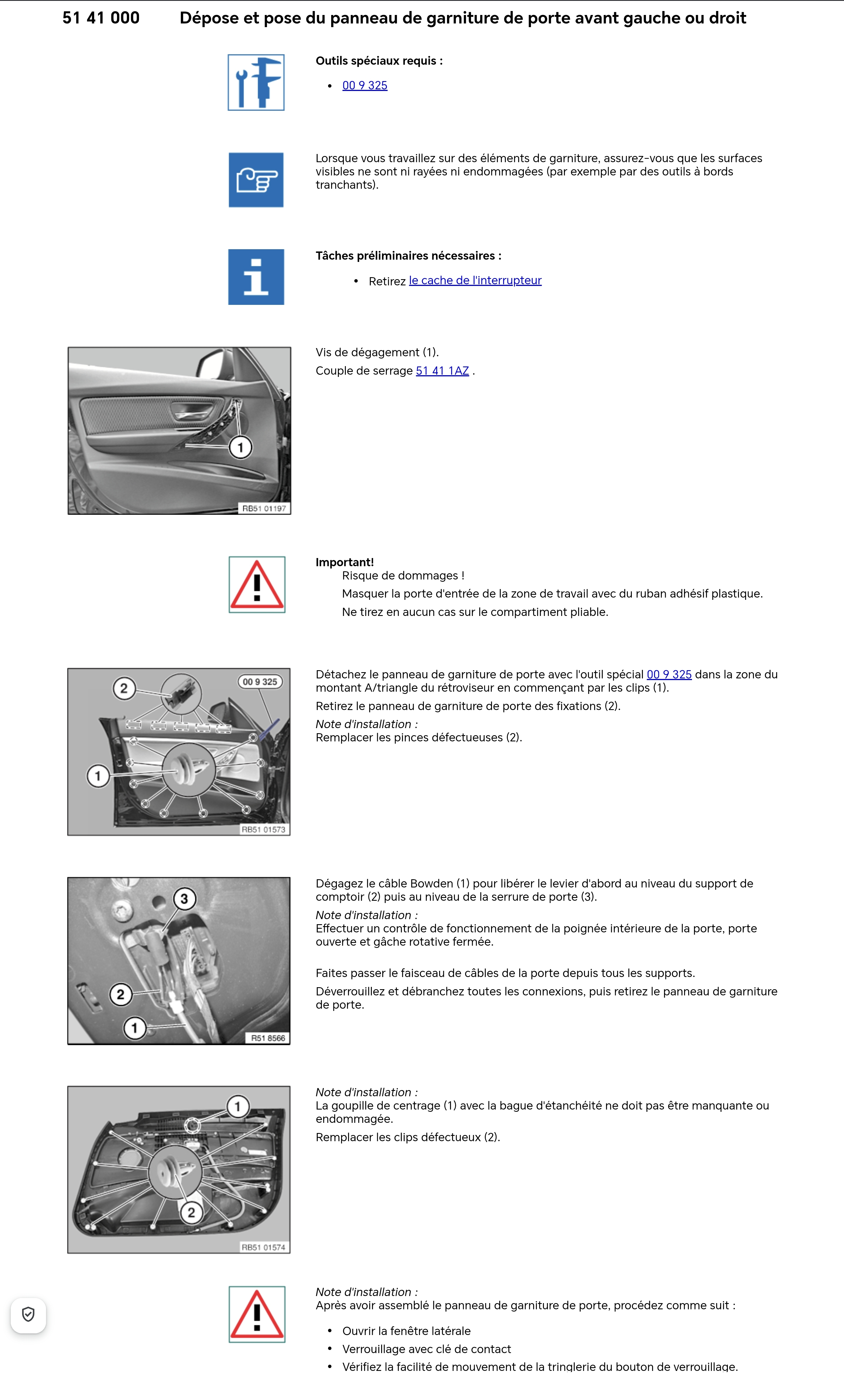

Il est certainement moins risqué de déposer la garniture de porte pour remplacer l'insert décoratif cependant le remplacer par un insert Chinois n'est peut être pas le choix le plus judicieux. Si les premiers inserts montés par BMW avait ce défaut de "bulles" qui me semble à été résolu par la suite, les inserts "*Amazon*-Aliexpress" risque d'être bien pire niveau duré de vie et qualité...
Je te mets la procédure pour la dépose des garniture de porte sur F34, cela pourrait t'aider 😉

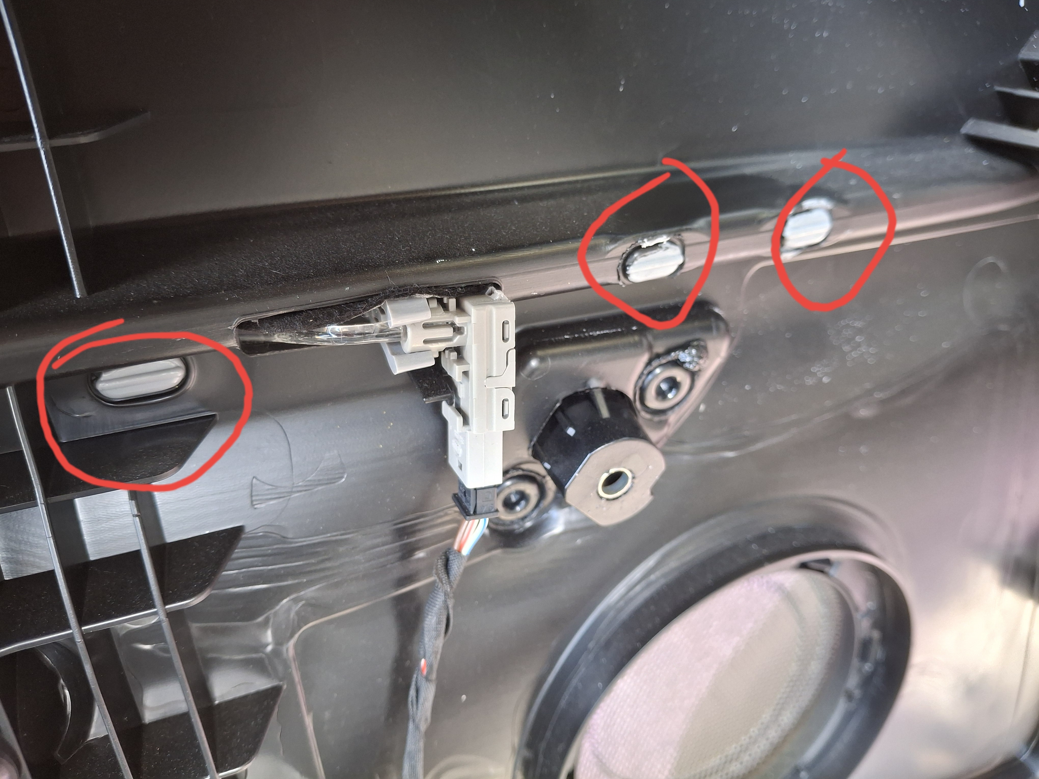

J'ai démonté les contre-portes pour tenter de démonter ces satanées baguettes !
Hélas, les baguettes ne sont pas non plus démontables de l'intérieur. J'ai l'impression qu'elles sont fixées avec des tétons en plastique qui sont soudés. Voir ce que j'ai entouré en rouge sur le photo :
Au passage, j'ai découvert que ces baguettes comportent des LEDs...qui sont électriquement connectées, mais qui ne s'allument pas. J'ai cherché dans BimmerCode s'il y avait moyen d'activer l'option, en vain. Si quelqu'un sait comment faire, je suis preneur.
Mais bon, je m'éloigne un peu du sujet. Il m'est donc impossible de démonter ces baguettes. Pour mémoire, en essayant de les retirer depuis l'extérieur, j'ai cassé l'un des tétons de fixation...
Sauf à commander tout une contre porte, hors de prix, je ne vois, hélas, pas d'autre solution que de commander ce type de baguette qui se collent par dessus les existantes :

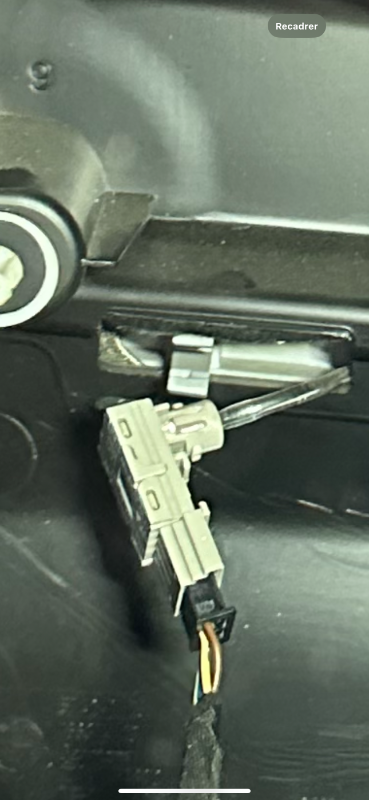

Bonjour, j’ai déjà démonter pour ce soucie de cloque, j’ai pas été au bout, car il faut dessouder de l’intérieur et j’ai pas voulu prendre de risque par contre j’ai l’idée de chauffer avec un décapeur thermique pour décoller entièrement le film en aluminium. Nettoyer + pose d’un films covering style alu, pour la colle il existe des bons de colle en spray s’il faut
Pour les lumières, c’est bien une fibre optique mais la puissance est très faible ya t’il une solution pour rajouter plus de watt que plutôt mettre des leds, le module se déconnecte mais est fragile lorsqu’il est sur la fibre (moi sa a cassée) après mes limites sont là je ne sais pas si on peux trafiquer son watt je vous mets qlq photos
& Pour les + courageux j’attends vos réponses avec photos tutos 😉

Impossible d'augmenter la puissance de ce module... Malheureusement pas de solution je pense *62*
Comme vu sur le lien du collègue plus haut, tu peux les rendre plus "visibles" avec l'application Bimmercode >> il faut se connecter ensuite menu FEM_01 et activer le "découplage de la luminosité de l'éclairage ambiant du combiné d'instruments", puis régler à 100% la luminosité de l'éclairage ambiant dans l'iDrive...
