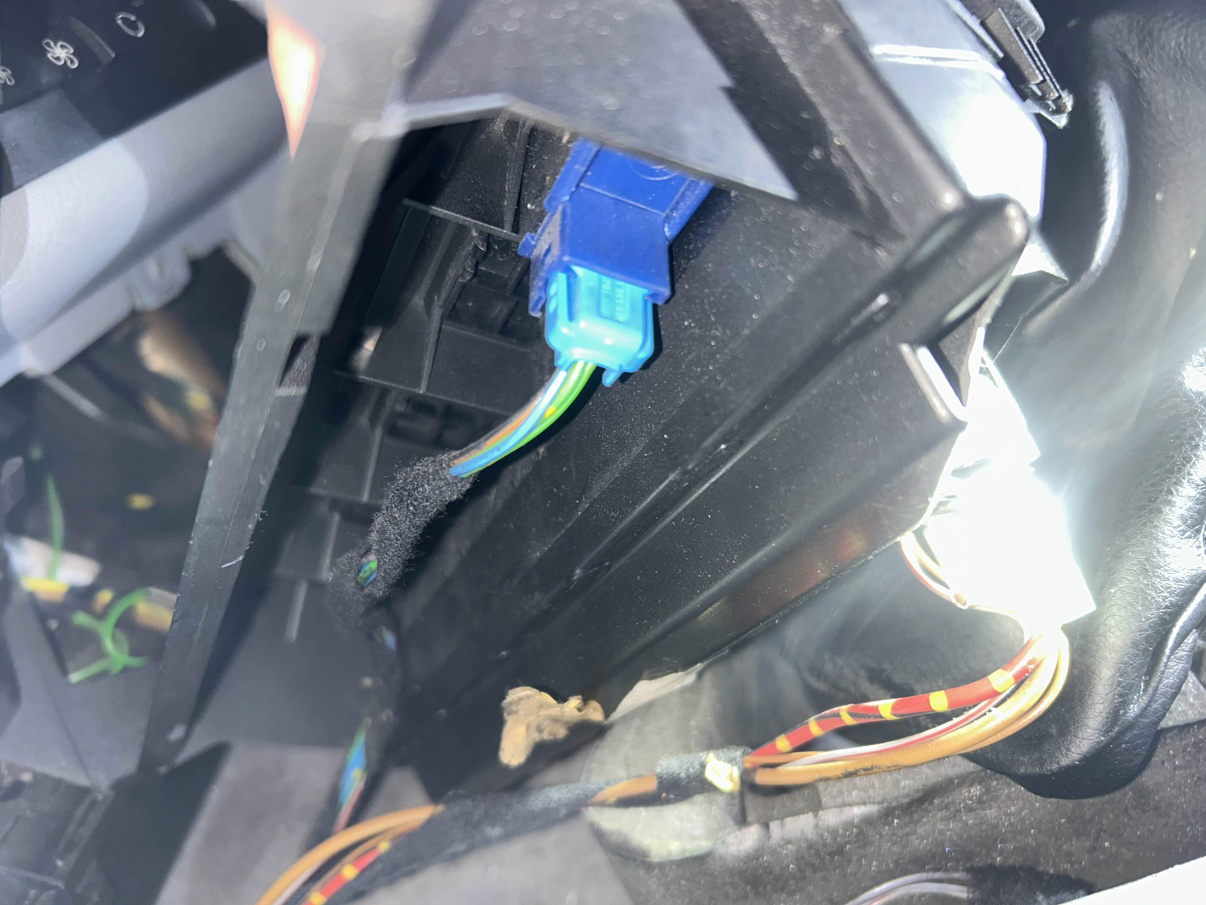

Bonjour je demande l'aide sur ce forum via un probleme que je rencontre, j'ai une e46 320i de 1998 avec un interieur tissu d'origine mais j'ai changé tout l'interieur pour des beaux cuir sports d'individual et aussi chauffant ( que j'ai vérifié avec les pin 23,24,25 sur la prise noir/jaune en dessous du siège) et j'aimerais les raccorder sauf que sur ma barrette de commande je n'ai que le bouton ASC de base qui est branché avec un petit fiche de 5fils et je sais que si je rachète une nouvelle barrette c'est un gros connecteur je ne sais pas comment je peux relier tout ca et je voulais savoir si quelqu'un pouvait m'aider. Merci
(j'ai mis l'image de mon connecteur ASC actuelle)

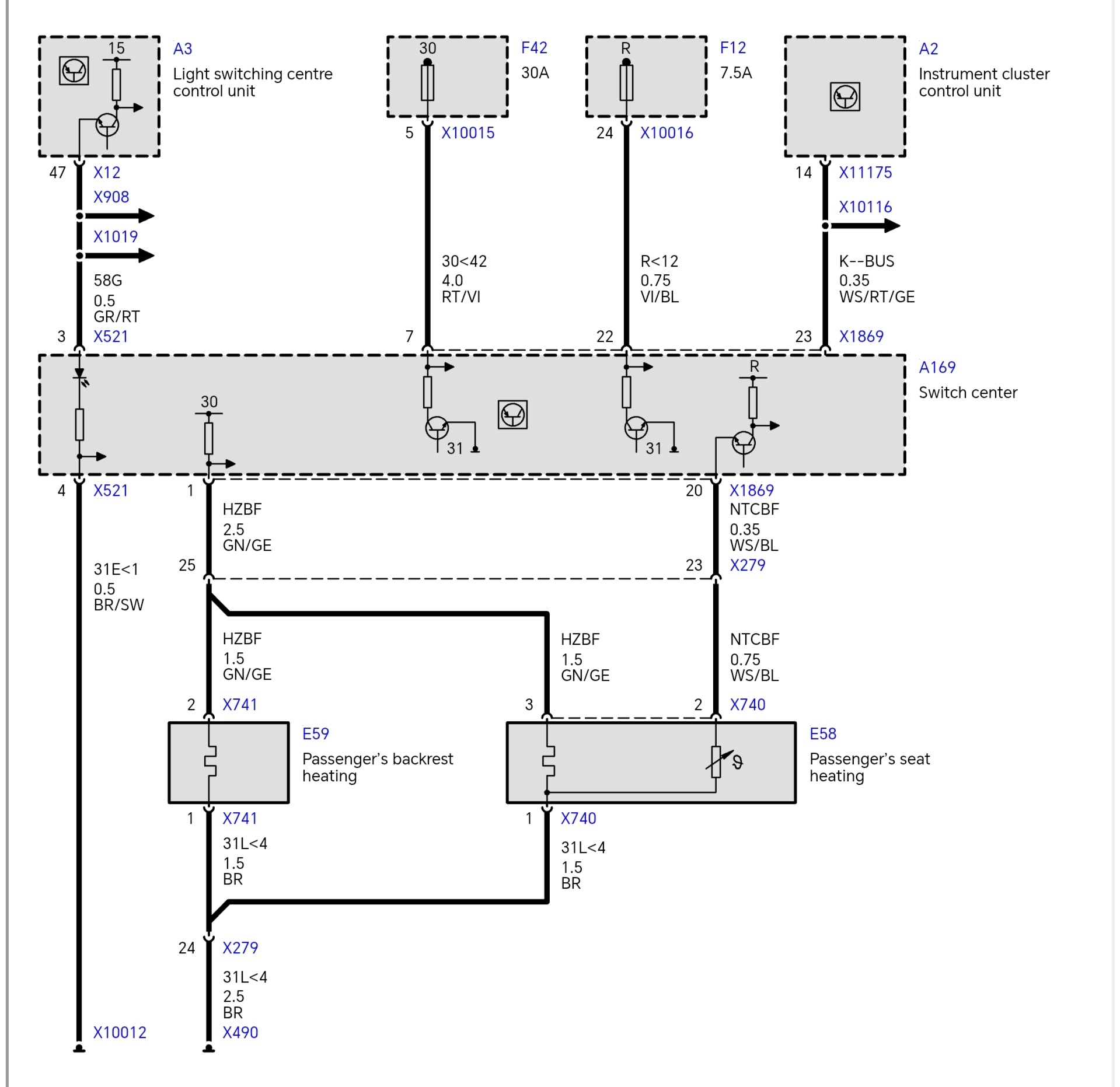

Normal tu n'a certainement pas le faisceau prévu pour cette option ainsi que le module de contrôle comme le démontre le schéma pour une E46 équipé des sièges chauffants d'origine...
