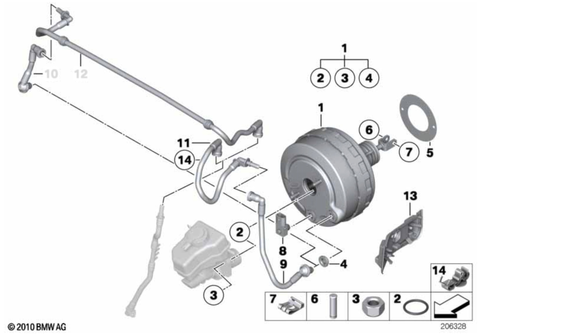

- 03702 Dépression de freinage : aucun problème de freinage ressenti, mais un message forte sollicitation des freins, veuillez ralentir alors que je suis sur l'autoroute sans freiner.

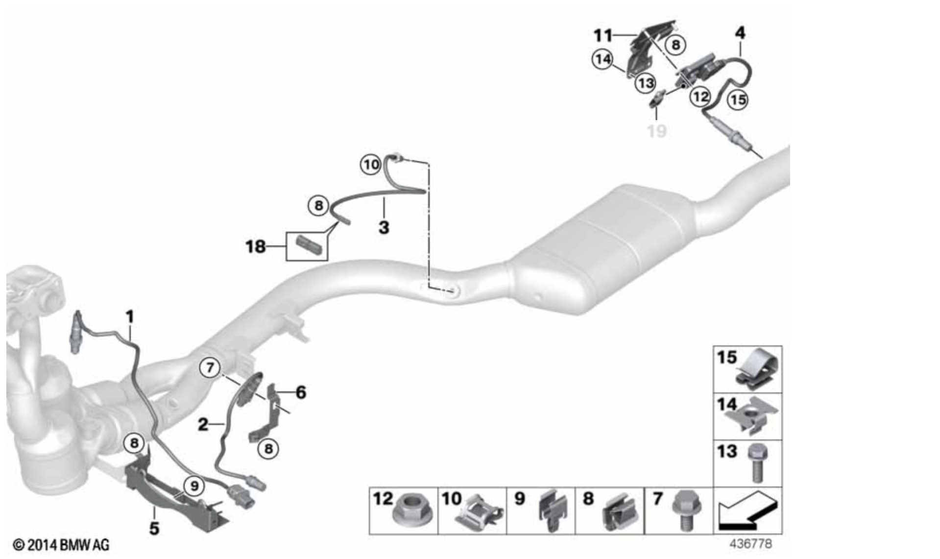

- Défauts 2af4, 2af2 et 2af6 liés au capteur d'oxyde d'azote.

²7 Pour le code 03702, certainement un soucis avec le capteur de pression/dépression situé sur le mastervac (piece n°8), regarder la connexion, le faisceau ou alors il arrive en bout de course et il faudra le remplacer.
²7 Les trois codes défauts (2af4, 2af2 et 2af6) que tu ennonces sont très explicites, ta sondes ou capteur NOX à du plomb dans l'aile, il faut le remplacer (piece n°4).
