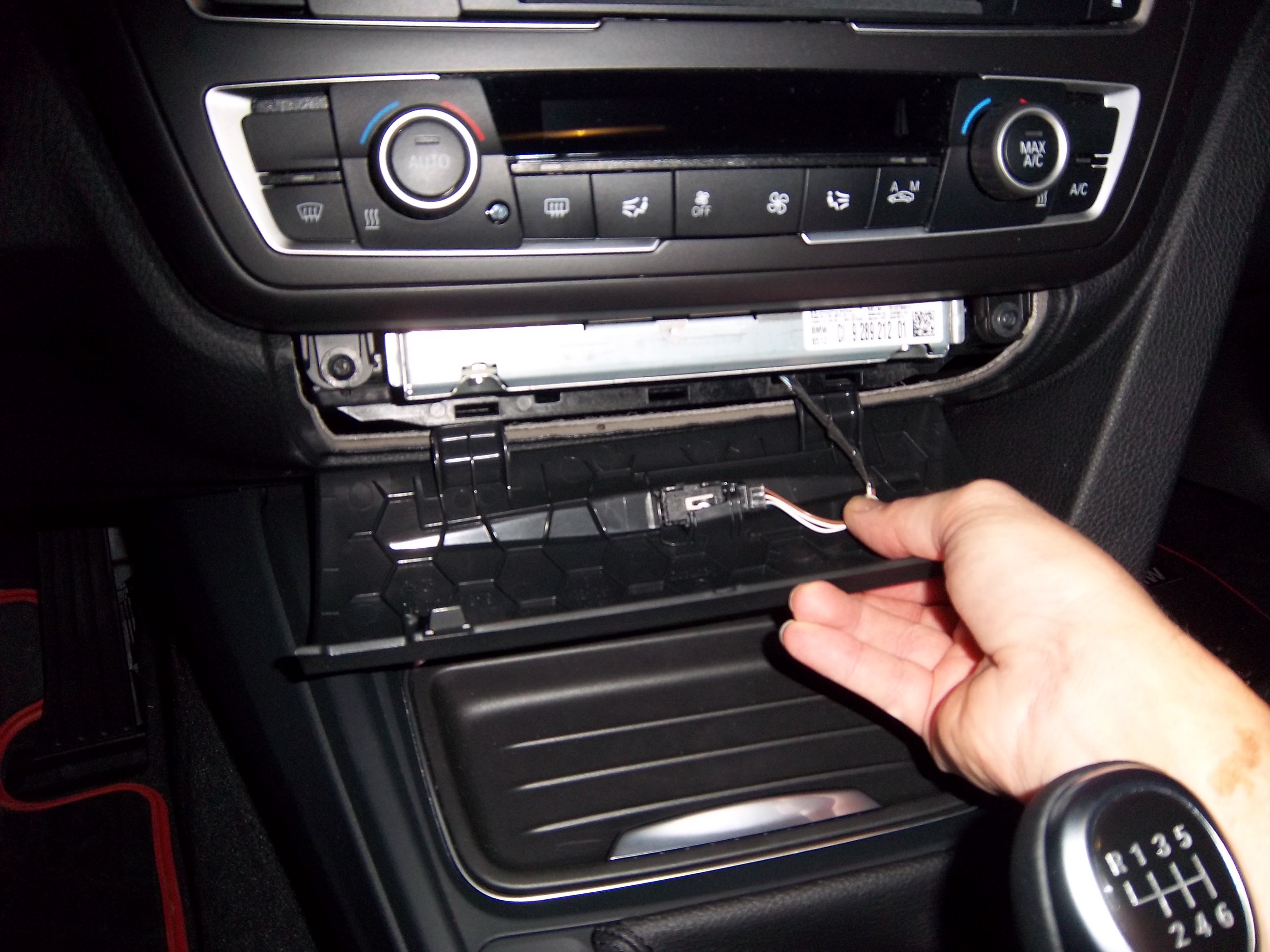

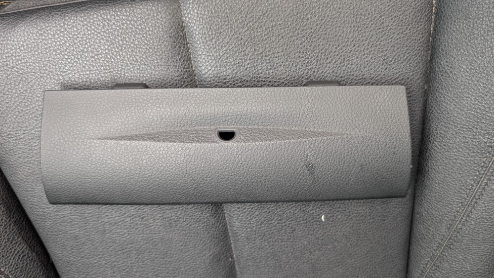

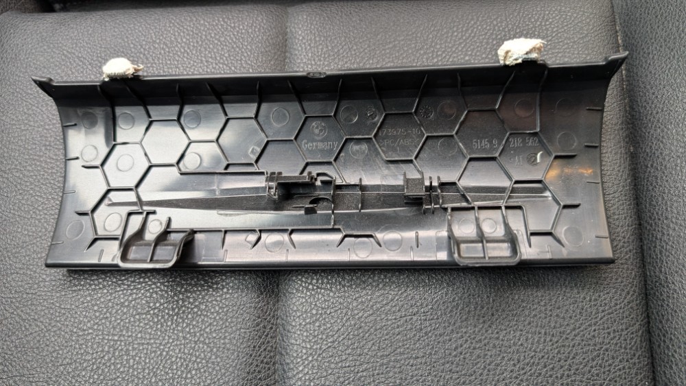

Bonjour à Tous,
J’ai ce cache en plastique situé sur le tableau de bord, en dessous du panneau de climatisation qui ne tient pas. Il se décroche tous les jours.
J’ai bien tenté de mettre en peu de double face mais ce n’est pas la bonne technique.
Est-ce que quelqu’un pourrait me dire comment ce cache tient ?
Il ne semble pas cassé. Je ne serai pas étonné qu’il me manque une vis ou un clip… Compte tenu qu’il y a un trou au milieu du cache.
Pour rappelle je roule avec une F34 mais tous les tableaux de bord doivent être les mêmes dans Fx.
Merci !
Merci !

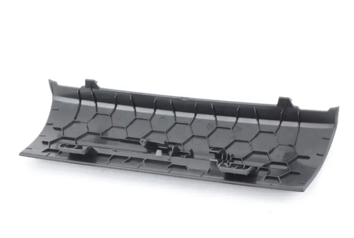

Oui effectivement j'ai comparé ma pièce avec une neuve et je ne vois aucun morceaux de plastique cassé.
Est-ce que quelqu'un sent avec son doigt qu'il y aurait une vis sur ce trou?

Re: Cache de tableau de bord qui ne tient pas
Le trou au milieu est un éclairage par led (pour éclairer le cendier), il y a une petite led sur son support qui vient se clipser coté intérieur du cache

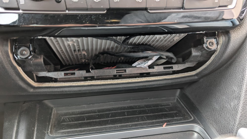

Ok merci.
En tout cas je vois que je n'ai pas la même pièce en métal que sur la photo.
La pièce en métal ne tient pas le cache, c'est le bloc radio/nav
