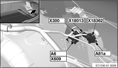

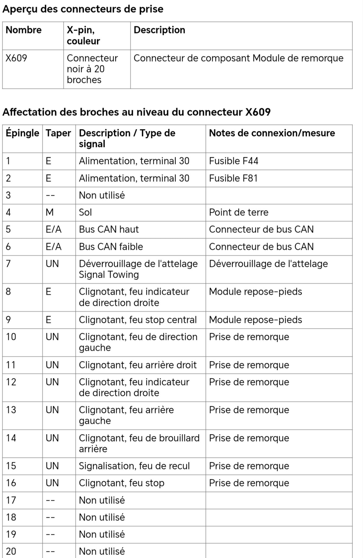

Alors si ça peut t'aider, j'ai trouvé l'emplacement du module remorque sur 320d berline E90 ( vu que tu n'a pas renseigné ton modèle ni l'année) le module est le X609 à droite dans le coffre, je te mets la nomenclature pour pouvoir effectuer le brochage.
Sans notice de montage du faisceau, il sera difficile de t'aider d'avantage
