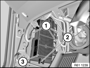

Aussi étonnant que cela puisse paraître il n'y a pas de fusible dans la gestion des feux de route ou de croisement. C'est un module (FRM) qui gère l'éclairage les fonctions d'éclairage, une partie des fonctions de fermeture ainsi que les fonctions des lève-vitres et des rétroviseurs sont intégrées dans ce module dit module plancher. Ce module ce trouve en bas côté conducteur (derrière la tirette pour ouvrir le capot).
Pour bien faire il faudrait passer un coup de diag pour voir si aucun défaut ne ressort du FRM. Tu peux également vérifier si le module n'a pas pris l'humidité, si les connexions ne sont pas oxydées . Préalablement t'assurer que le faisceau des phares est nickel, pas endommagé par un rongeur ou autre.
