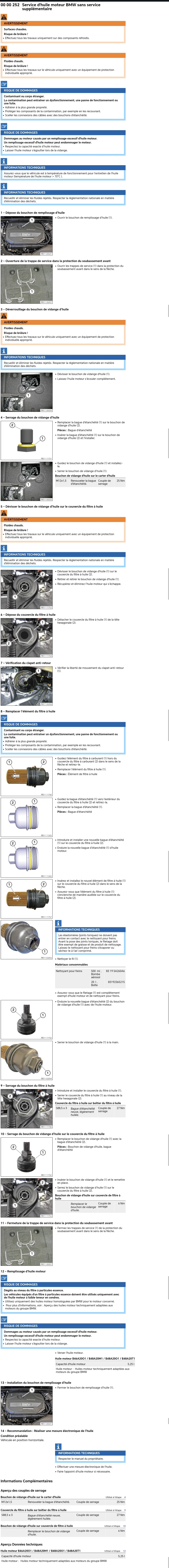

Alors pour le B48 sur de la norme BMW Longlife-17 FE+ (recommandation constructeur) voir supérieure.
-Huile 100% synthèse 0w20- Marque reconnue */c1
C'est important puisque la seule huile adaptée (composition, additif...) respectant la mécanique
(d'autres type/recommandations d'huiles pourrait clairement poser problèmes)
Pour une BMW X1 (F48) sDrive20i 192 ch B48:
•Capacité huile moteur: 5,25 litre (Remplissage d'entretien)
•Capacité filtre à huile : 0,3 litre
•Donc en gros 5,55 litre maximum lors du remplissage.
Je te mets la procédure de vidange sur B48 ⤵️
Bon courage *44*
