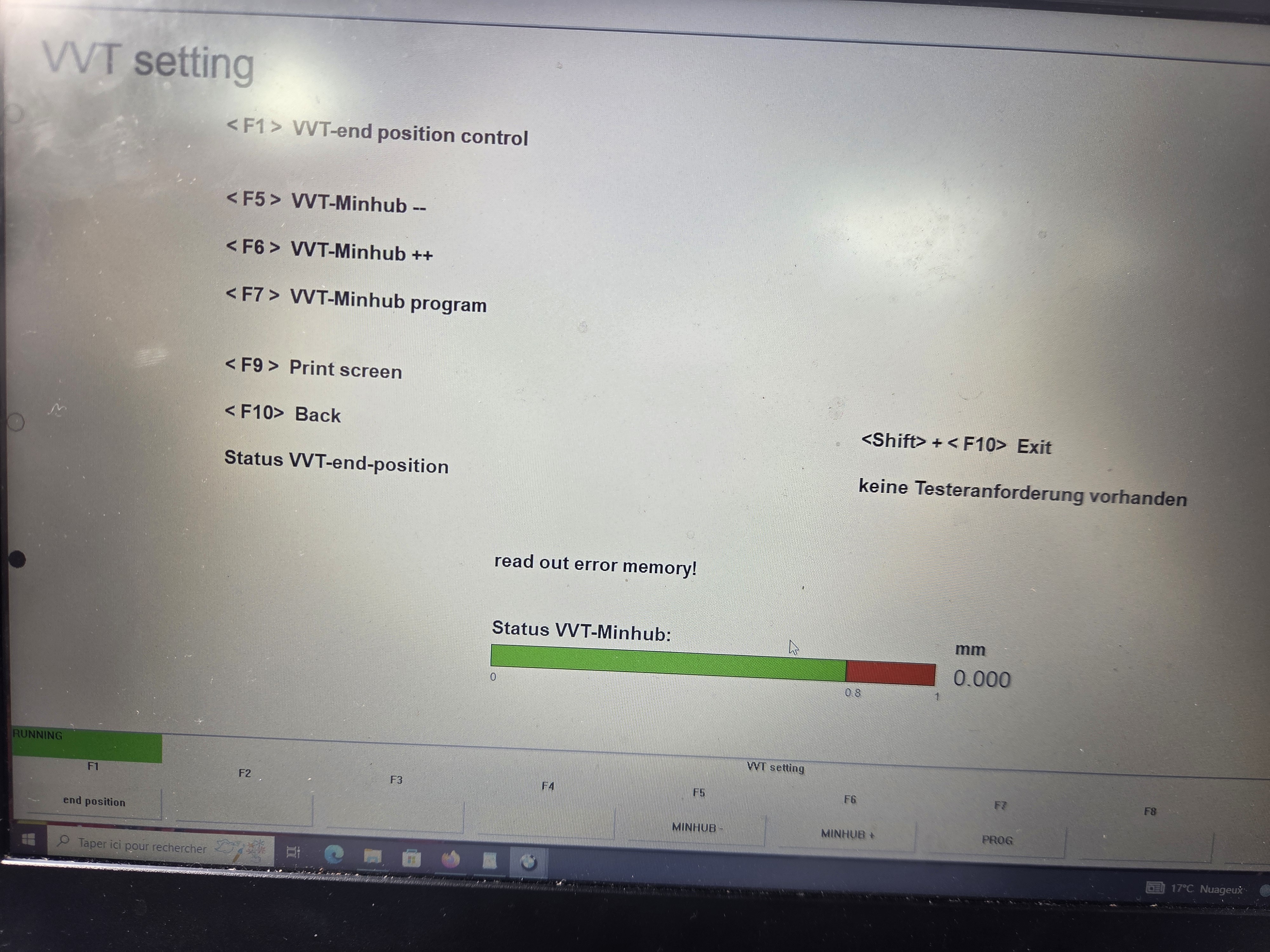

Ici j'utilise INPA car plus rapide sur mon pc. Mais j'ai exactement le meme résultat avec ISTA D.

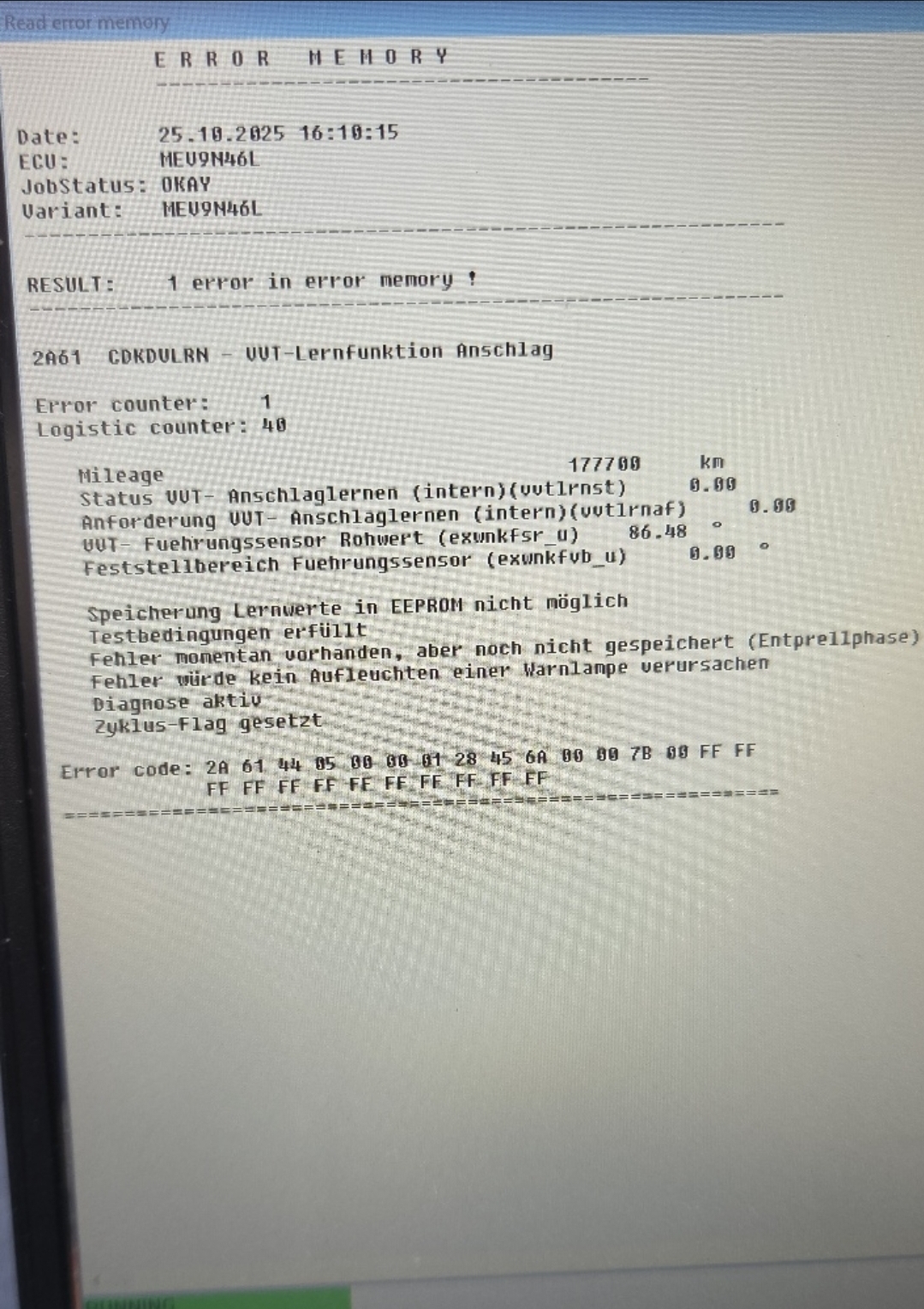

1. Description du Problème Code d'erreur persistant :
2A61 CDKDVLRN VVT-LERNFUNKTION ANSCHLAG (Fonction d'apprentissage VVT butée).
- Détail crucial du diagnostic : L'erreur indique clairement "Speicherung Lernwerte in EEPROM nicht möglich" (Enregistrement des valeurs d'apprentissage dans l'EEPROM non possible).
-Symptôme : Le Valvetronic est en mode dégradé, limitant la puissance.
-Tentative d'adaptation : L'adaptation lancée via INPA ou ISTA D, échoue systématiquement. Le code 2A61 ne peut pas être effacé de manière permanente car il est immédiatement réactivé. Donc je suis incapable de lancer une adaptation de VVT via ista d ou inpa. La fonction d'adaptation échoue.

Quelqu'un a-t-il déjà rencontré l'erreur 2A61 avec le message "Speicherung Lernwerte in EEPROM nicht möglich" après avoir remplacé le DME ?
