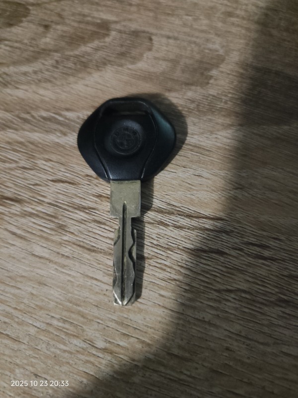

Bonjour sur la E36 de 1999 que je viens d'hériter je n'ai que le double des clés une clé tout à fait simple BMW me dit qu'ils ne peuvent plus en avoir si ancienne par contre je voulais savoir si elles étaient codées afin de faire un double même simple si possible la personne de l'accueil n'a pas su me le dire.

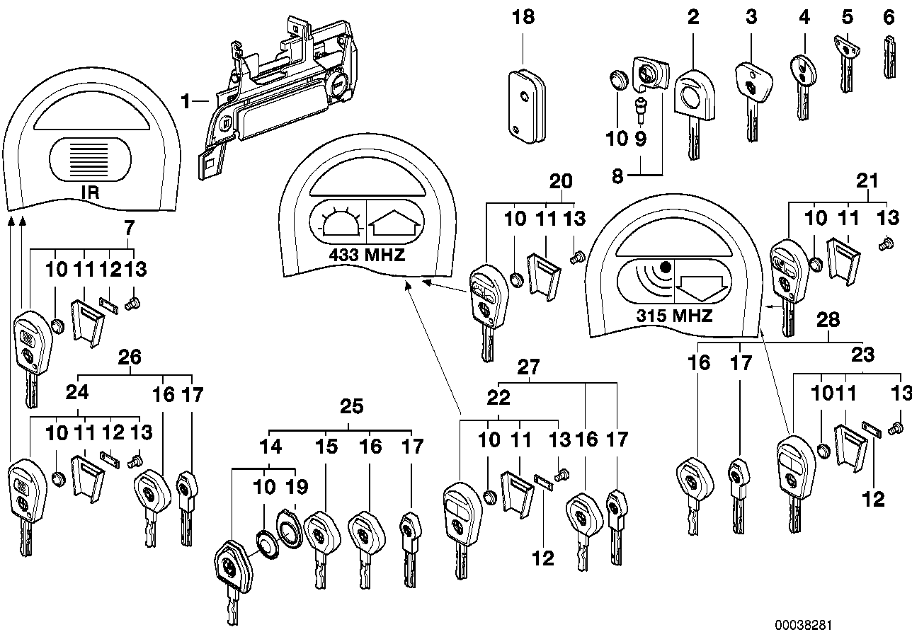

Pourrais-tu nous dire de quel type de clé il s'agit, donne nous le numéro 😉

Salut on dirait la 16. Je pense que c'est le double qu'utilisait mon père , c'est une officielle il y a le logo bmw dessus.
Chez securiclé il faut compter 120 euros si elle est codée . Si elle ne l'est pas autant en faire une basique pas chère .
Dommage que bmw n en fasse plus...

Les E36 sont équipées des systèmes EWS (antidémarrage) avec un composant (transpondeur) enfermé dans la clé (version II et III) en gros depuis 1996. Ce composant est alimenté selon le principe de l'électro-aimant par un bobinage qui entoure l'entrée de la clé dans le Neimann.
Comme il est codé avec le boîtier EWS, si tu veux te procurer une nouvelle clé et que tu es concerné par ce montage, normalement c'est chez BMW qu'il faut aller mais comme tu nous dis qu'il ne l'a font plus, il faudra absolument codé la nouvelle autrement tu ne démarrera pas .

D accord merci bien . Je la ramènerai chez securiclé qui me propose une nouvelle pour 120 eu.
