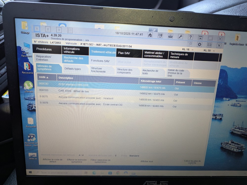

Je ne peux plus ni ouvrir ni fermer mes portes en touchant les poignées conducteur et passager sur mon x6 e71 de 2011.
Les télécommandes fonctionnent normalement avec les boutons.
Symptômes que j'ai eu juste avant (je ne sais pas s'il y a un lien):
-J'avais une clé qui m'indiquait que la batterie de celle-ci était fatiguée et je l'ai donc connecté à la voiture pour la recharger et je n'ai plus se message depuis.
-J'ai aussi ma batterie qui m'indique qu'elle est fortement déchargée car je ne roule que 1 fois où 2 par semaine.
J'ai fait un diag et j'ai quelque défauts liés au CAS et au DDE (ci-joint une photo).
J'ai vérifié les fusibles à l'arrière droit du coffre et ils sont ok.
J'ai testé mes 2 clés et le même problème sur les 2.
Merci d'avance pour votre aide.

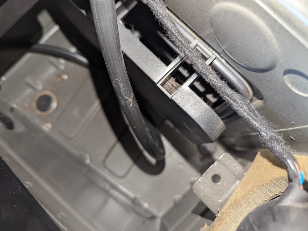

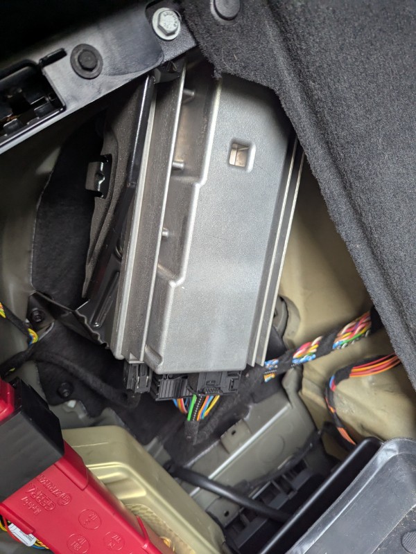

Je n'ai pas de trace d'eau derrière la parois dans le coffre à gauche (ci-joint une photo).
Bon dimanche à vous.
J'ai vérifié les fusibles dans le coffre côté droit et ils sont tous ok, le numéro 132 aussi (quand je reconnecte j'entends les calculateurs se "réveillé").
Je n'ai pas senti d'odeur de cramé ni de fumé en particulier.
Vous pensez que les 2 poignées auraient pu tomber en panne en meme temps?
