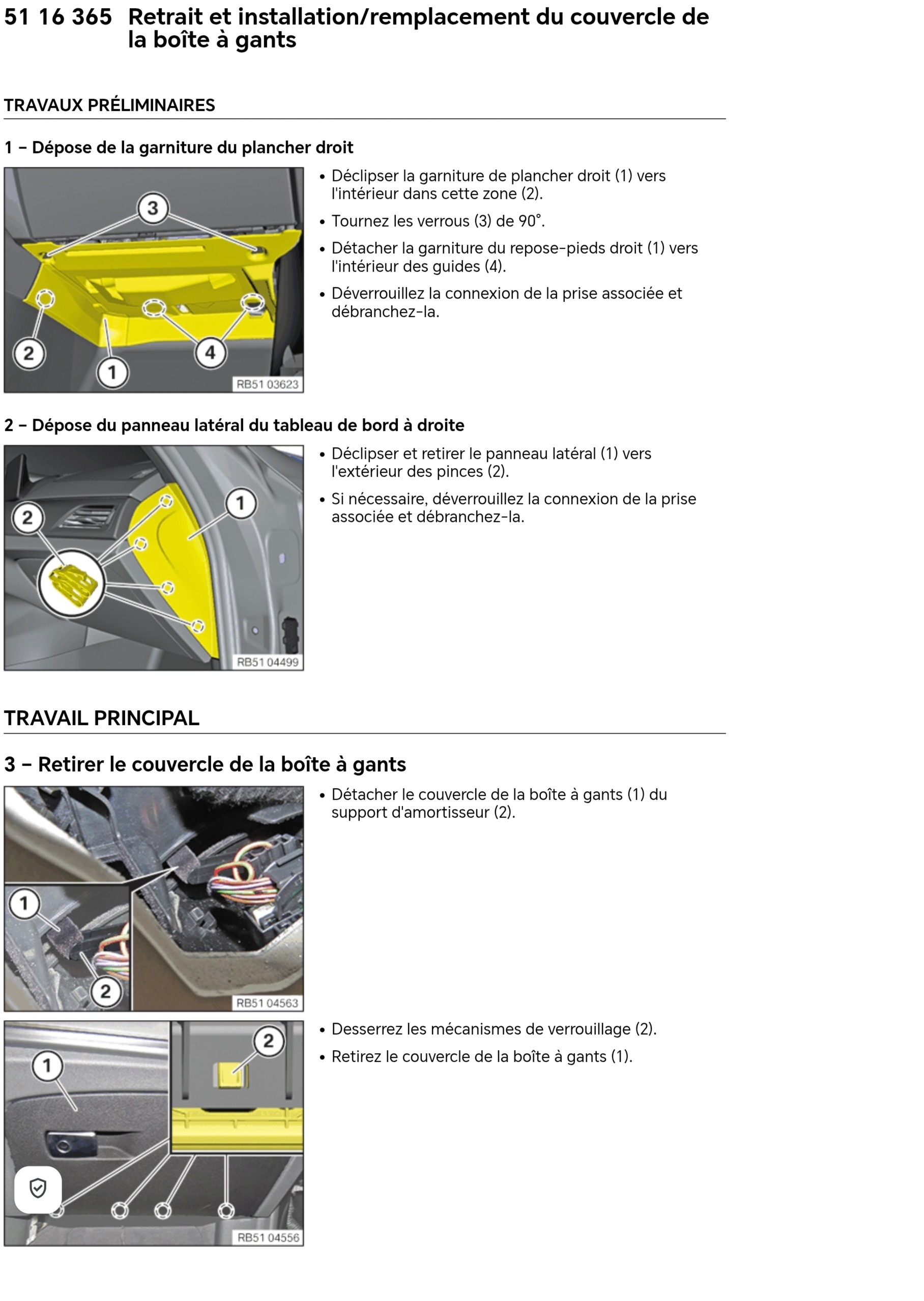

Dans le forum boite à gants (BAG), il y a plus de 1K répo,ses, dont pas mal parlent d'avoir déposé leur BAG.
C'est bien, mais quelqu'un pourrait'il m'expliquier ou me communiquer un tuto de démontage sur une 5 g30.
Juste pour info, je suis papy bricoleur assisté du petit file bricolo.
Merci d'avance

Je pense que l'idée du velcro est la bonne 👍 Pour ce qui est de la boite à gants, je te mets la procédure de démontage pour série 5 G30. En espérant que cela te serve.
