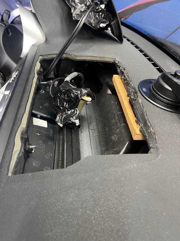

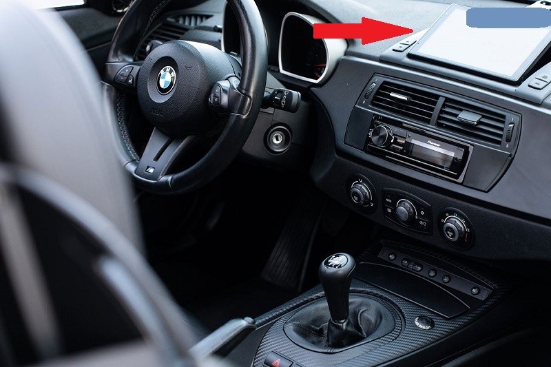

Bonjour, j'ai acheté un e85 M dernièrement, malheureusement l'ancien propriétaire (Allemagne) puisque c'est une importation a installé un affreux Carplay en lieu et place du module du GPS ne restant que la ceinture de ce dernier ( Voir photos). J'ai donc trouvé un bloc complet et j'ai demandé à mon spécialiste BMW de retirer ce qui reste de l'ancien et de repositionner le nouveau. Il vient de me téléphoner pour me dire que celui que je viens d'acheter et plus grand que le trou existant. Ma question étant y a t'il eu plusieurs modèles d'écrans?.

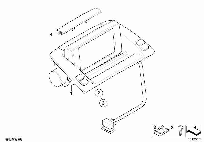

Je viens de vérifier, pour ton Z4 M E85 de mai 2008 il n'y à que 2 références ( 2 couleurs) mais une seul taille.
Référence OEM Afficheur centrale d'information :
²7 65 50 9 169 175 version Schwarz
²7 65 50 9 169 176 version Grau.

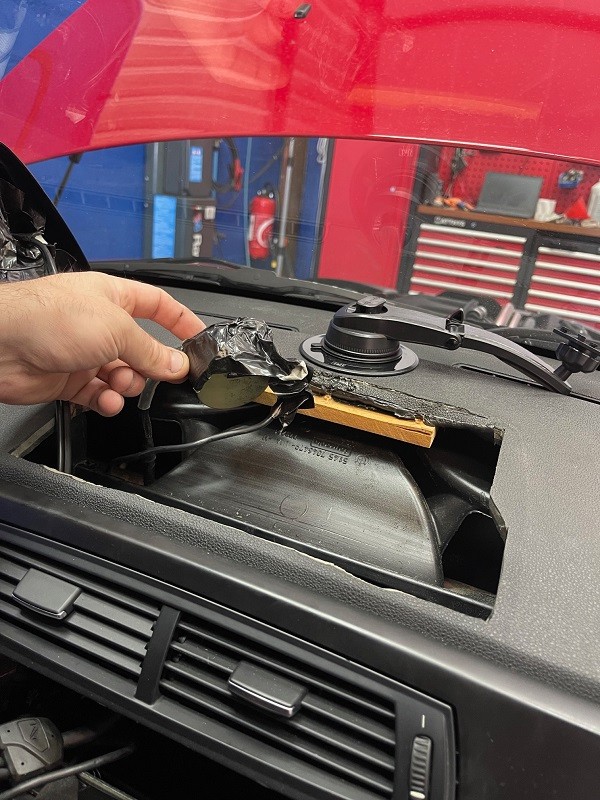

Bonjour et merci Dcx, je récupère demain le Z. Bizarre le technicien du garage a démonté l'ancien cadre avec les boutons de réglage puisque l'écran a été retiré. J'ai bien acheté le module complet et il est bien référencé pour e85. Ils m'ont dit qu'il manquait 5cm pour reloger le module complet🤔. Je ne sait pas dans quel sens par contre. Il y a eu un sacré bricolage vu le morceau de bois que l'on aperçoit 🙁. Et je ne parle pas des câbles eux aussi bricolés. Donc demain je verrai si l'entourage du module qui est encore en place est de la même dimension que celui que j'ai acheté. Photos suivent.

Photo avec la flêche rouge comme je l'ai eue sans l'écran et à la place un écran Carplay. Photos après démontage de l'entourage.
