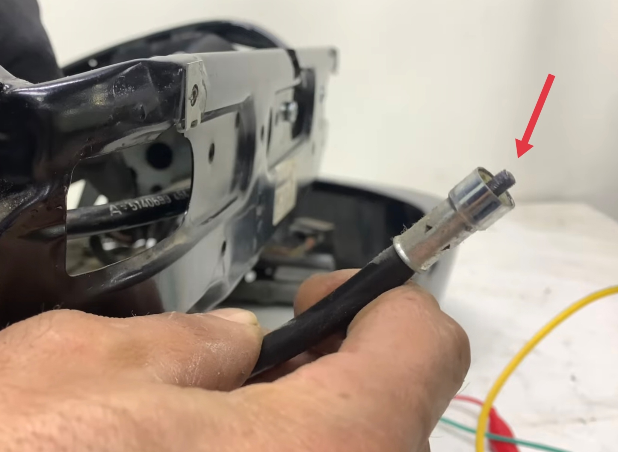

Bonjour a tous, je suis nouveau sur le forum et acquéreur d'une jolie BMW e39 530d de 2004. Mon problème vient du siège passager avant électriques qui recul et avance bien mais ne descend plus que d'un côté (côté gauche, le dossier également. Quelqu'un aurait une idée ? . j'ai regardé les moteurs tournes et les câbles aussi mais aucun mouvement. Apres démontage du siège pour voir, aille, j'ai peur de faire une connerie. Merci pour votre échange

Problème bien connu sur E39, si les moteurs fonctionnent et que les faisceaux électriques sont en bon état alors le problème vient des câbles de liaison et d'entraînement. Avec le temps la gaine des câbles s'allonge et raccourcis et fait sortir le câble d'entraînement (flèche rouge) de son logement et du coup tourne dans le vide.
Donc pas le choix, il faut démonter le siège et ensuite raccourcir la gaine en cause pour que le câble puisse de nouveau entraîner le mécanisme. Je te mets une vidéo qui explique comment faire, tu peux mettre les sous-titres en français.
Bon courage *11*

Bonjour et merci pour tout. Pour info, j'ai suivi a la lettre tes recommandations et vidéos. Yes, réparation faite, tout marche bien. Super merci.
