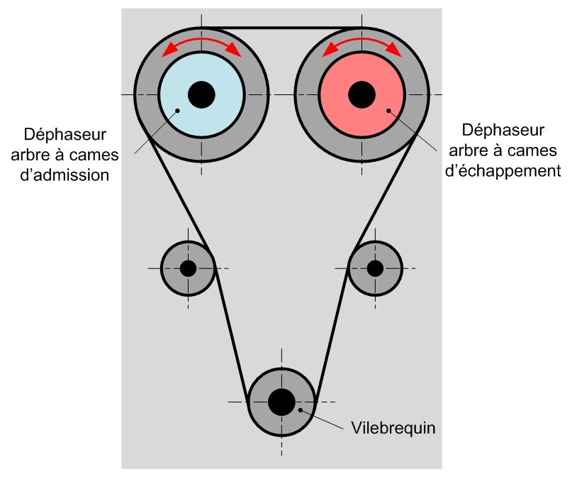

Que vient faire le déphasage là dedans
Le déphasage de la distribution est une technique qui permet d'améliorer le fonctionnement du moteur en jouant sur l'ouverture des soupapes, chez BMW le système s'appelle VANOS . Sur le N47N il n'y à pas ce système de dephaseur.
Tu dois certainement parler de "décalage" de distribution je pense et dans ce cas le risque c'est la casse moteur pur et simple.

Oui je parle effectivement de déphasage de la distribution, communément appeler décalage.
Deux mots dont la particularité est d'être synonyme.
Le déphasage par le déphaseur connote une amélioration du moteur comme tu me l'as signifié, OK.
Moi je parle de déphasage de distribution (le rapport avec la distribution du moteur par le kit chaine etc...) ou de décalage si tu préfères. L'emploi du mot "déphasage" me paraît approprié puisque il est un synonyme de "décalage "
Cordialement
Cordialement
