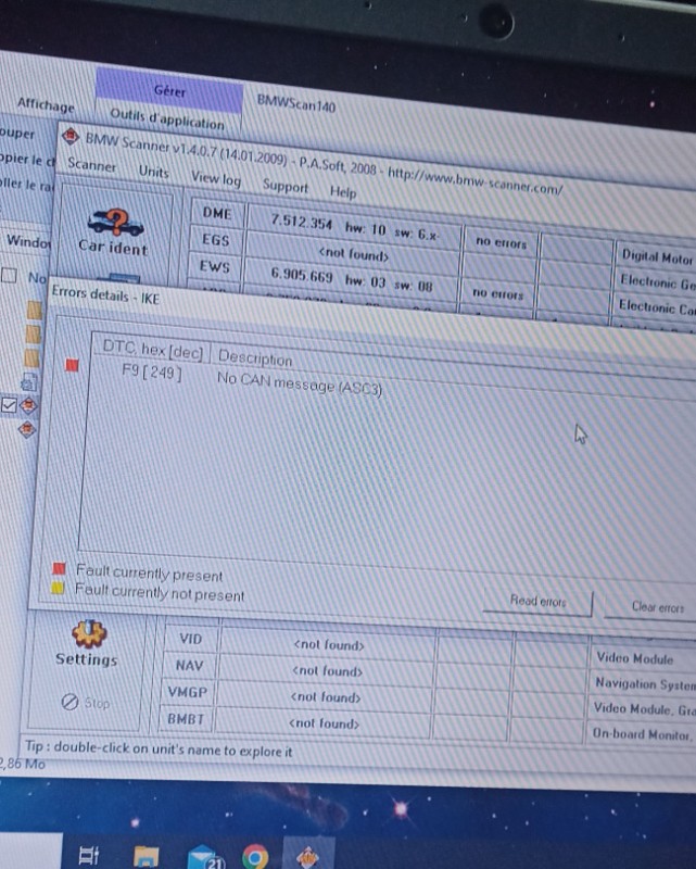

Je me suis procuré BMW scanner 1.4, entre temps j'ai 2 autres bobines qui ont été changées, toujours des coupures très brèves de batterie mais surtout des codes d'erreurs !

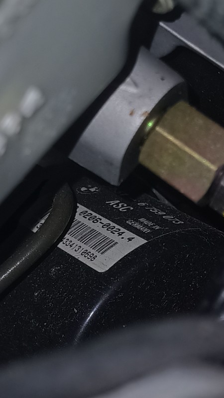

Après recherches j'avais cru comprendre que ça viendrait de la partie calculateur du module ASC dont j'ai réussi à prendre en photo que la référence de la pompe hydraulique
Et à partir de là je suis dans le flou... Impossible de trouver la même référence en occasion, mais en même temps j'ai lu qu'il fallait mieux prendre la pièce d'une année ultérieure (la mienne date de 2002) mais introuvable aussi.
J'aurais préféré que ce soit un simple capteur à changer...
Je suis chaud d'avoir vos avis et conseils :)

Haha ouai j'ai mis le temps avant de me pencher sur ce problèmeLogann a écrit : 11 sept. 2025 17:20 Regarde icihttps://auto24parts.com/fr_FR/p/POMPE-H ... v54IT1HsdO
A dans 1 an![]()
Merci pour le lien ! Cependant les voyants ont disparus depuis maintenant 2 jours, j'avais vu chez certains que ça revenait au bout de quelques kilomètres mais je fais 40 bornes/j et pour l'instant rien en vu.
Je m'attends à ce que ça revienne mais pour l'instant je profite d'avoir un TDB sans voyant
