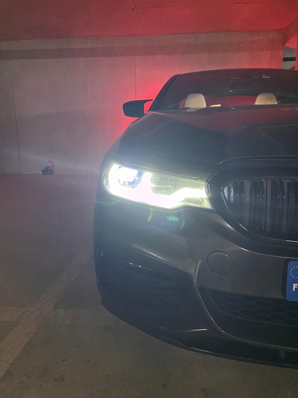

Propriétaire d'une G30 530d de 2017, j'ai un défaut feu de croisement et feu de route affiché sur l'ODB. Je suis nouveau chez BMW, je pensais à une ampoule à remplacer mais ça m'a l'air bien plus compliqué que ça.

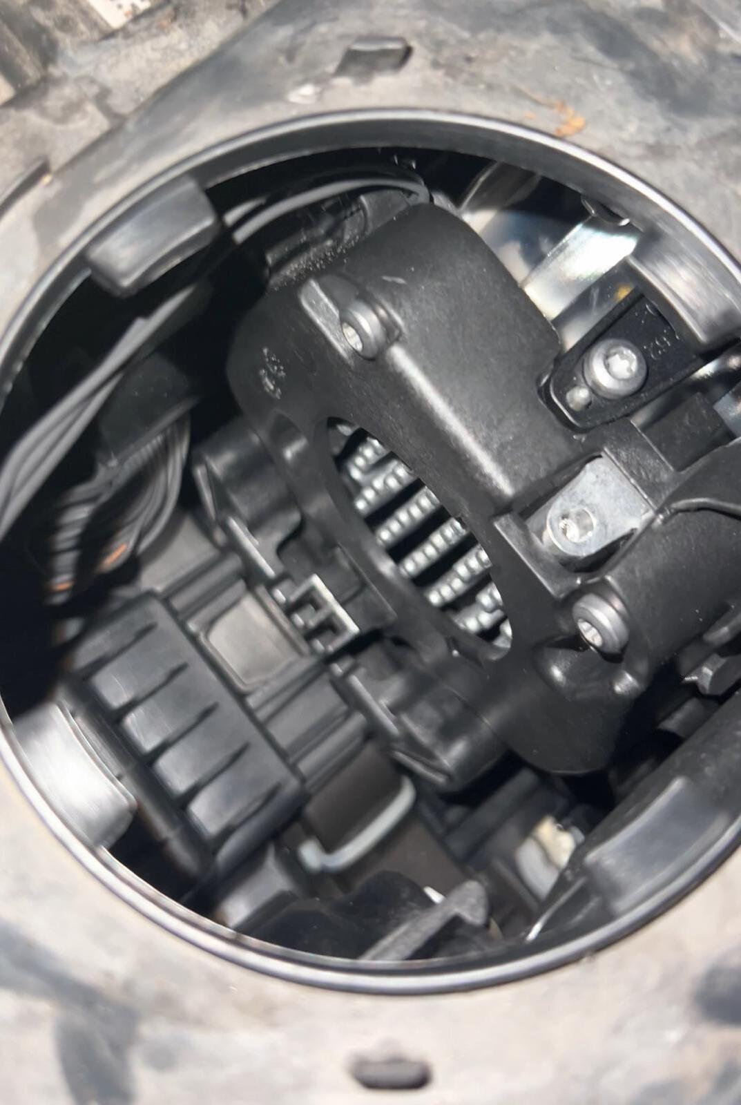

J'ai pu voir qu'il s'agissait d'un module complet, aussi, j'ai tenté de vérifier ça, sans démonter le phare ni le pare choc mais via la trappe du dessus. Je tourne le cache vers la gauche et la je tombe sur le système de refroidissement que j'ai retiré.
Y a t-il une marche à suivre pour remplacer cette pièce ?

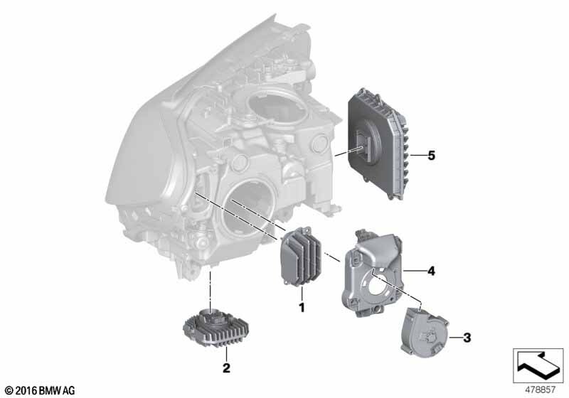

Pourrais tu nous montrer la pièce que tu as démonté ? Le problème peut venir de l'unité de commande pour l’électronique d’éclairage LED ou d'autres choses . Normalement en passant la valise tu sauras d'où vient exactement le problème, cela évitera de replacer des pièces inutilement. Le module de ventilation est la pièce n°3.

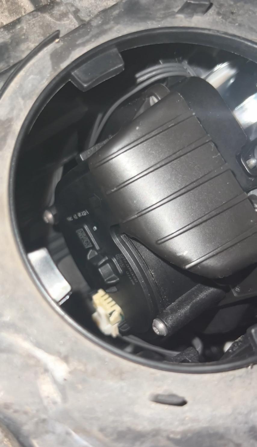

Au vu de la photo c'est la pièce 3 :
Mais cette découpe n'est pas celle de la G30 j'ai l'impression. Car derrière "l'ampoule led" j'ai une plaque avec plein de points :

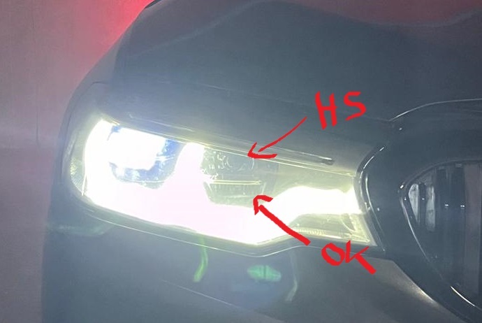

Quand tu mets les pleins phares il manque un des deux également sur le phare droit ?

Pour les pleins phares, étonnamment j'ai bien "l'ampoule" du bas sur le phare qui s'allume mais pas celle qui est censé faire le feu de croisement. Voir photo avec les flèches
