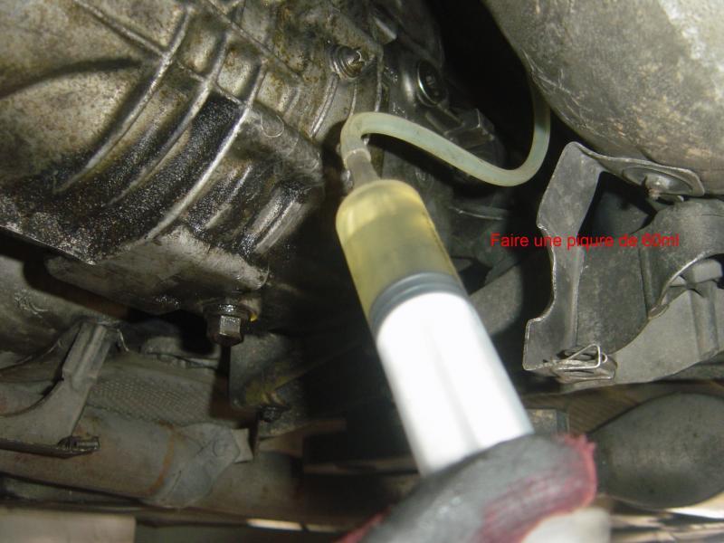

Salut tooshort,
Merci pour ton message mais malheureusement
Déjà fait mais pas mieux de résultat.
J'ai tout essayé ennmethode de purge , il n'y a aucune bulle d'air dans le circuit je suis quasi certain.
