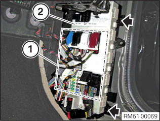

Je rencontre un petit souci avec mes essuie-glace avant, en mode intermittent, il arrive que les essuie-glace remontent de 10 à 15 cm et s'arrêtent
et ensuite redémarrent. PAS de problème en mode continu
Je pense au relais mais je ne sais pas où il se trouve, et quelle référence.

Le système des essuies glaces est géré par le Body Domain Controller (BDC) les relais y sont intégrés. Ce boitier est située en bas à droite de la boîte à gants sur le montant. Tu peux commencer par vérifier si 'il n'y à pas d'humidité voir d'oxydation sur les connecteurs ...
