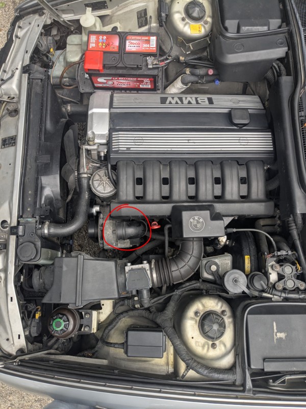

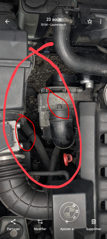

J'ai récemment découvert qu'il manquait des sortes de durites sur ma bmw mais je connais pas le nom exact de la pièce et si c'est facilement trouvable. J'ai de plus des problèmes de ralenti moteur et je voulais savoir si c'était probablement lié à ce problème. Merci d'avance

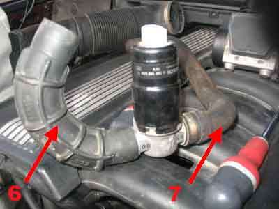

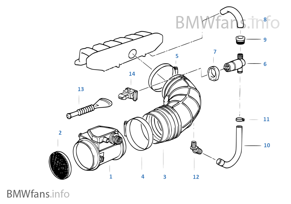

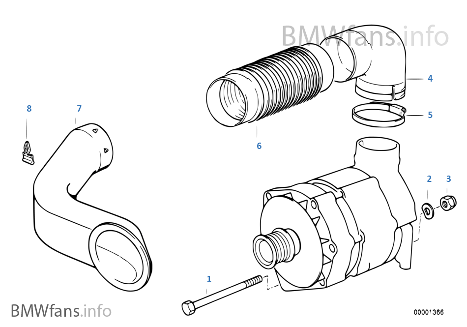

Ce que je vois qui manque sur tes photos c'est une partie des tuyaux de refroidissement de l'alternateur (6 et 7) mais rien de grave en soit...
Les soucis de ralenti sur le M50 sont souvent dû à la soupape reglage du ralenti (6) celle-ci s'encrasse voir devient défectueuse avec le temps. Tu peux déjà commencer par la nettoyer voir si tu obtiens une amélioration.
Pour ça il va falloir nettoyer la soupape de réglage de ralenti avec de l'essence ainsi que les durites de chaque côté (6&7)
