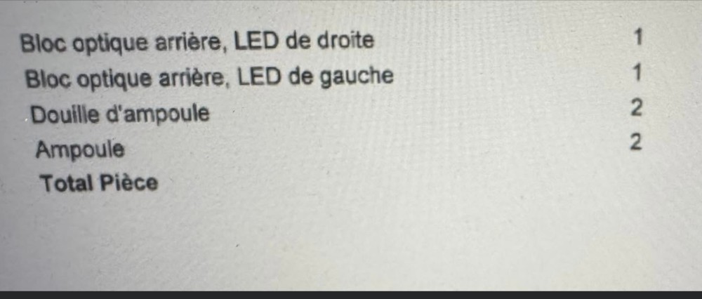

Je possède une série 2 coupé Pack M - 218D - d’octobre 2018. Depuis un moment, Les clignotants fonctionnent par intermittence. Un message d’erreur s’affiche pour me signaler que le clignotant droit ou le clignotant gauche (ça change tout le temps) a un problème. Ils se mettent à clignoter très vite. Parfois ils ne fonctionnent plus du tout, ce qui peut être bien dangereux.
BMW m’a fait un devis. J’aimerai commander les pièces et le faire réparer dans un garage indépendant pour éviter des coûts exorbitants. Le problème, c’est que je n’arrive pas à savoir de quelles pièces il s’agit précisément et je n’aimerai pas me tromper dans ma commande.
Voilà pourquoi je fais appel à vous et vos talents de connaisseurs. 😁
Je vous énumère ce qu'il y a écrit sur le devis de BMW.:
- Bloc optique arrière, LED de droite / quantité:1
- Bloc optique arrière, LED de gauche / quantité:1
- Douille d'ampoule / quantité: 2
- Ampoule / quantité: 2

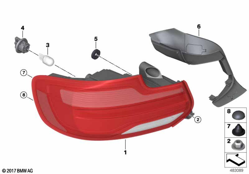

Hello Vir */c1
Donc voici les références constructeur et leurs description via l'image.
- Bloc optique arrière, LED de droite / quantité:1 ➡️ référence OEM BMW : 63217420992 (piece n°1 sur l'image)
- Bloc optique arrière, LED de gauche / quantité:1 ➡️ référence OEM BMW : 63210711991 (piece n°1 sur l'image)
- Douille d'ampoule / quantité: 2 ➡️ référence OEM BMW : 63217489381 (piece n°4 sur l'image)
- Ampoule 12v 21w / quantité: 2 ➡️ référence OEM BMW : 07119905328 (piece n°3 sur l'image)
