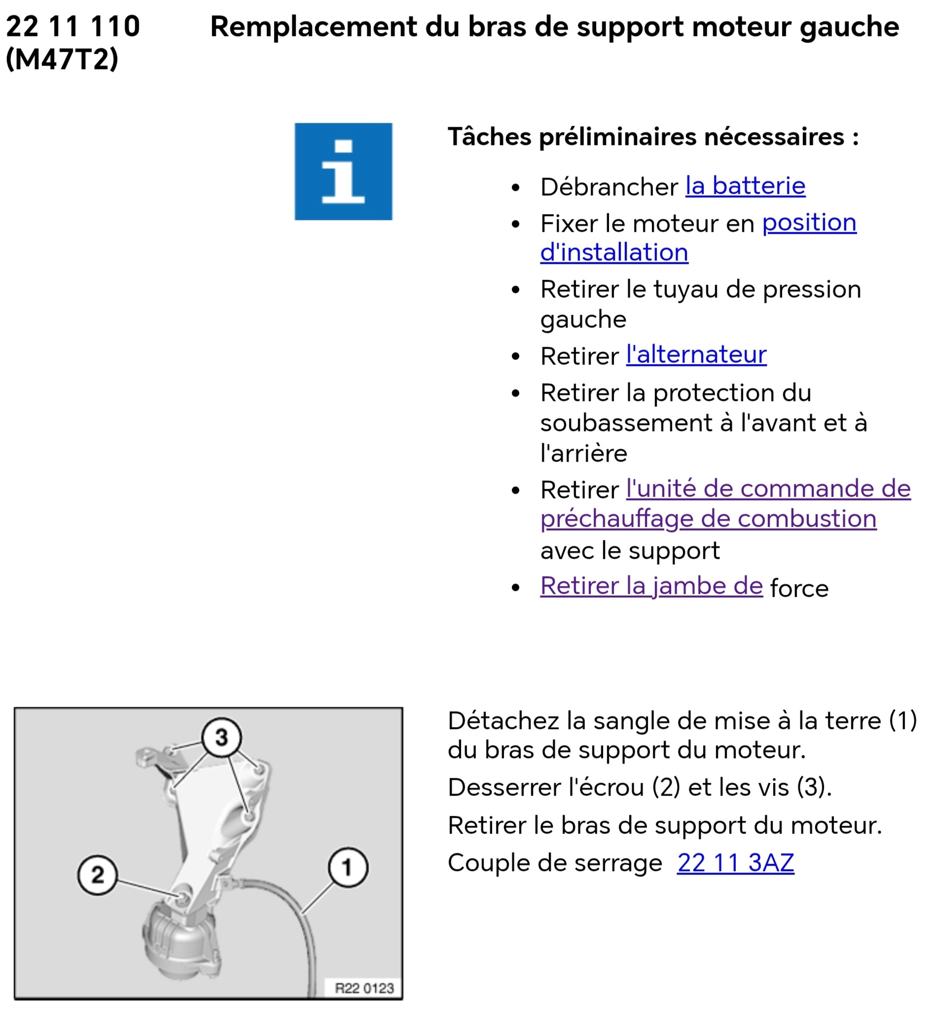

Slt
Je te mets les procédure pour ta 320d à moteur M47 .
Petite précision quand il parle de : "Fixer le moteur en position d'installation" cela veux dire le soulevé (soulager) via une chèvre de levage ou bien via un cric par le dessous avec toutes les précautions nécessaires.
