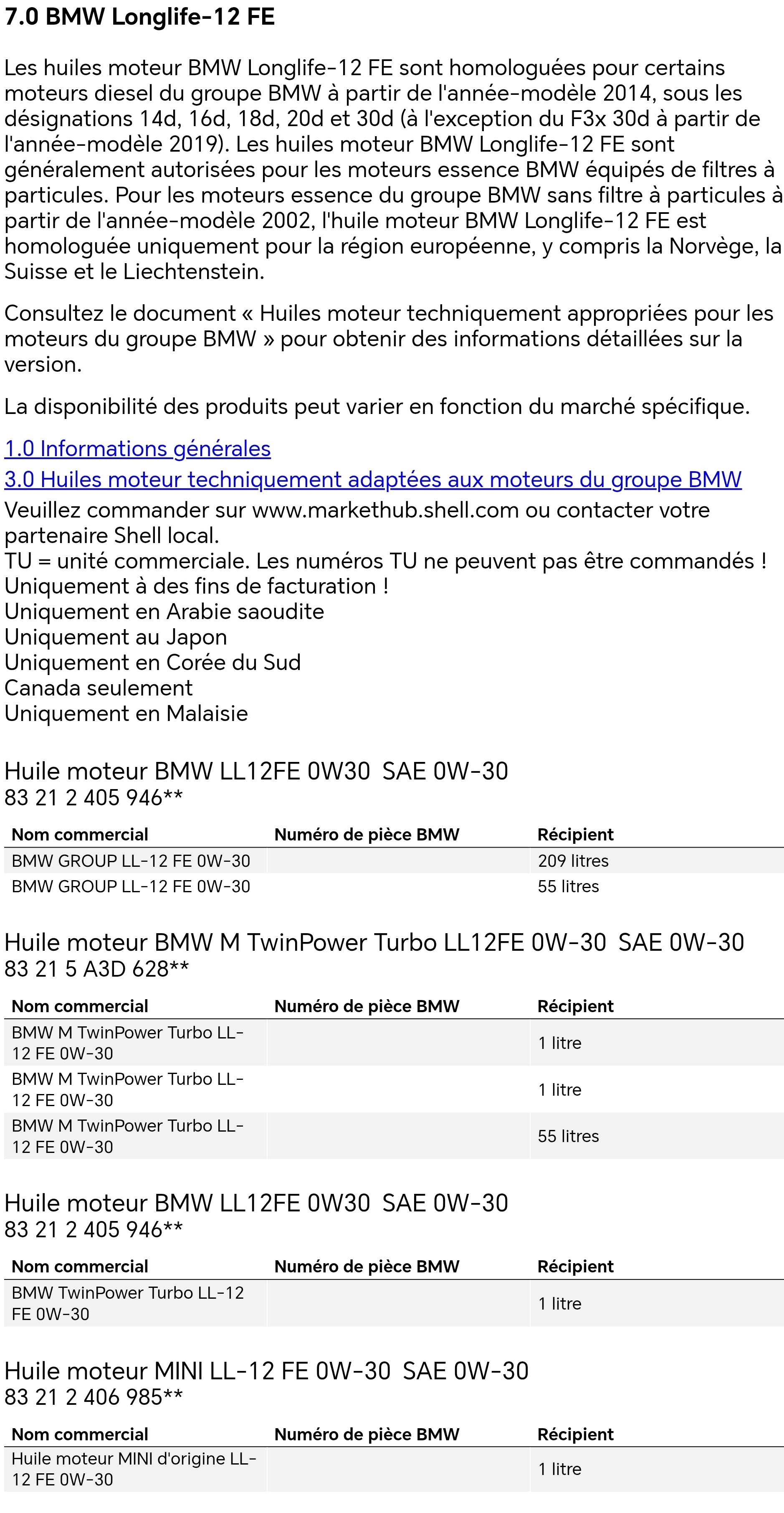

je vais les appeler pour demandé mais le gars au telephone mavait dit que ca respecté la préconisation BMWBimmer52 a écrit : 14 août 2025 16:34 Pour moi la viscosité n'est pas la bonne. Sur 18d avec moteur B47, elle doit être SAE 0w30 normes BMW Longlife-04 FE ou la dernière BMW Longlife-12 FE . Voir tableau ci-après

le mieux cest une LL12 FE 0w30 dans mon cas car je ne fais pas +30 000km par ans ?

Mais pk celle de total nest pas bon le mec au telephone mavait certifié quelle respecté les norme constructeur je comprends pas ? je le rappel demain du coup ?

La longlife 12 FE est forcément en 0w30, moi je te donne les données techniques constructeur à jour, après tu en fais ce que tu veux.
Moi personnellement je m'y suis toujours tenus. Techniquement, les dernières normes constructeur sont les plus avancées c'est pour cela entre autre que je m'y conforme. De plus je fais mon entretien moi même, personnes ne m'impose donc un choix.
Beaucoup s'octroient des libertés avec les préconisations constructeurs et font les vidanges en 5w30 car elle est moins cher et de ce fait il marge d'avantage sur le prix de leurs forfaits vidange.
Pour finir en soit pas d'inquiétude, tu ne flinguera pas ton moteur en mettant la Longlife en 5w30. Après que ce soit Total, Castrol, Shell, Elf, etc ... Ce sont tous des grands fabricants de produits issues du pétrole donc aucuns soucis de ce côté, la performance de l'huile viendra d'avantage de la gamme choisie que de la marque.
