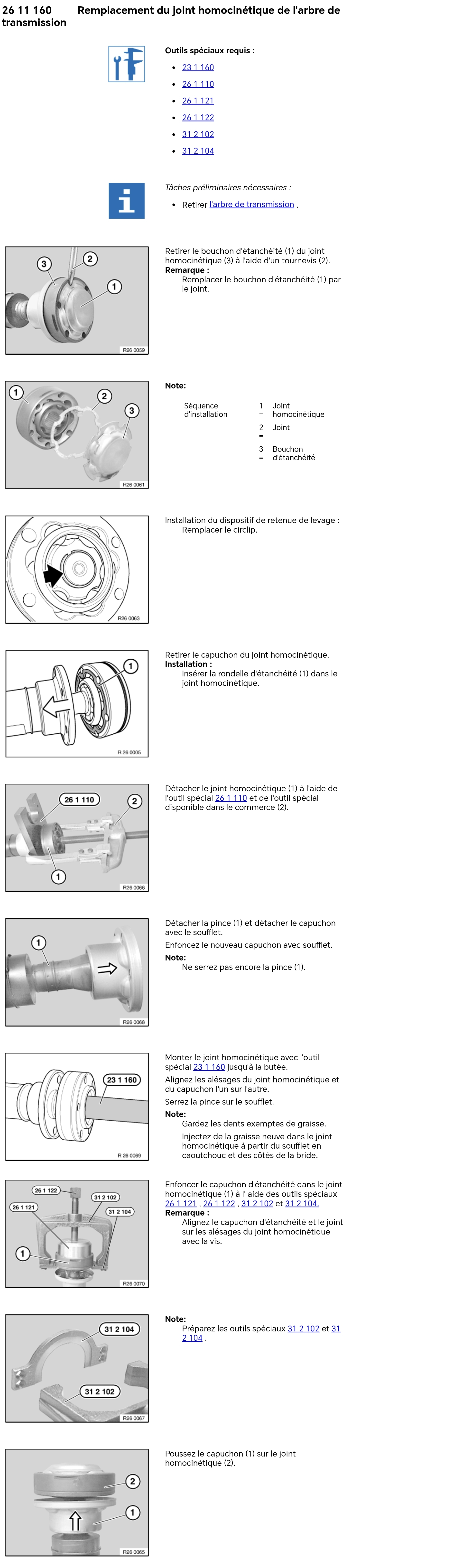

Bonjour à tous. Je doit remplacer le joint homovinetique sur ma 330d e46 quelqu’un l’a déjà fait? L’arbre est déjà déposer. Des conseil a me donner ?
