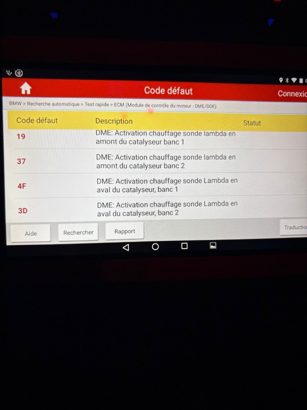

Bonjour, j'ai ma 525i qui me donne plusieurs défauts.
DME Activation chauffage sonde lambda en amont du cata banc 1 et 2 ( code defaut 19,37)
DME Activation chauffage sonde lambda en aval du cata banc 1 et 2 (code defaut 4F,3D )
J'ai changer les deux sonde lambda avant le cata mais j'ai toujours les mêmes code erreur... et ca me parait bizzard que les 4 sondes soit HS, sa ce pourrait que le problème vienne d'autre part? ou je dois changer aussi les deux sonde après cata ?
code erreur bmw e39.jpg (65.64 Kio) Vu 417 fois

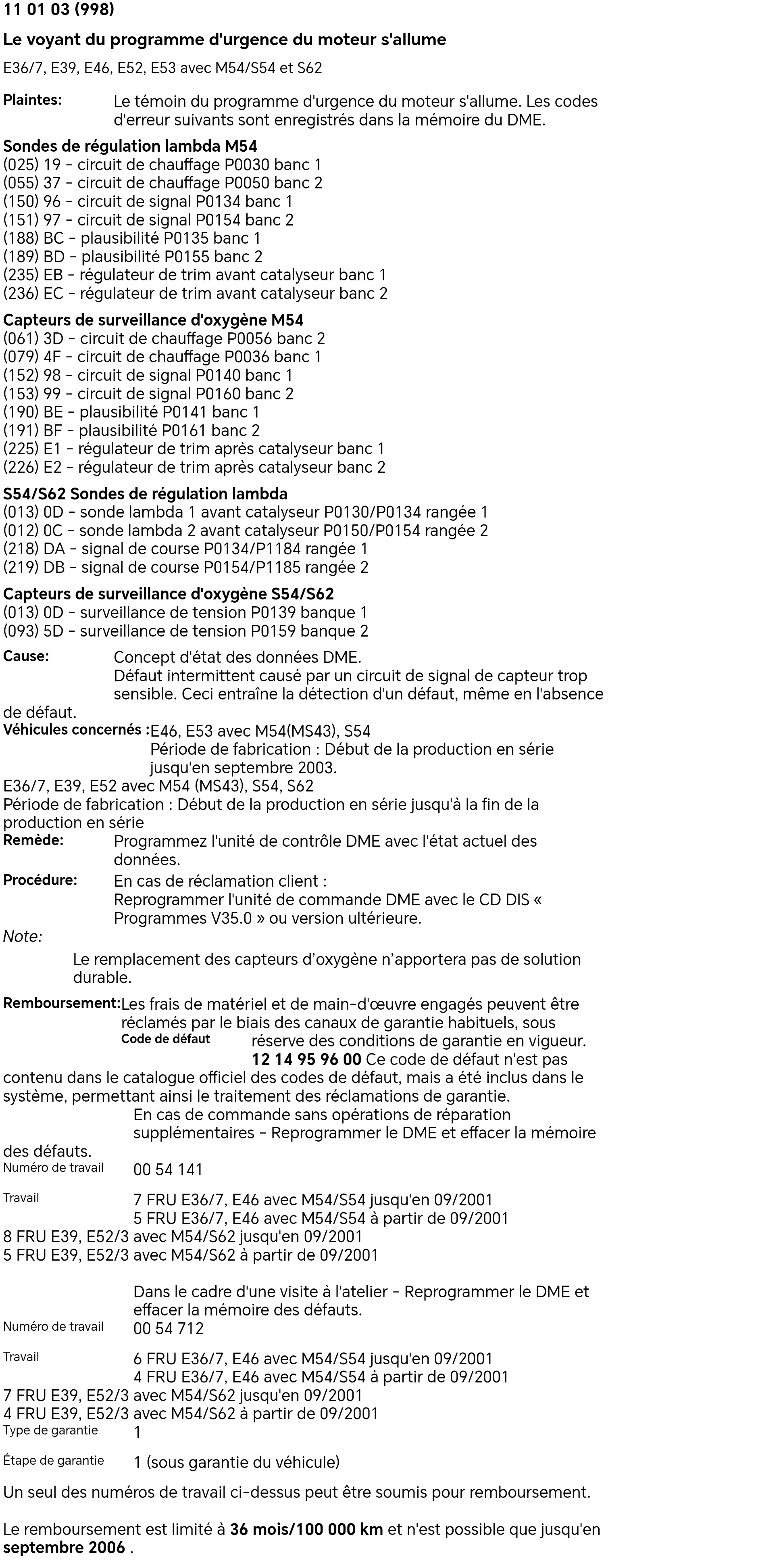

Si ton véhicule fonctionne normalement mise à par le témoin moteur et les défauts qui remontent alors il se peut que tu est soucis au niveau du DME qui ont touchés les moteurs M54, S54 et S62 sur une certaine période.
Une note relatant ce problème à même été produite il y à quelques années déjà. Apparemment seul une reprogrammation du DME viendrai à bout du problème... Ton problème si tu n'a aucun problème de fonctionnement vient peut-être tout simplement de là !
Voici la note relatant le problème :
**2
