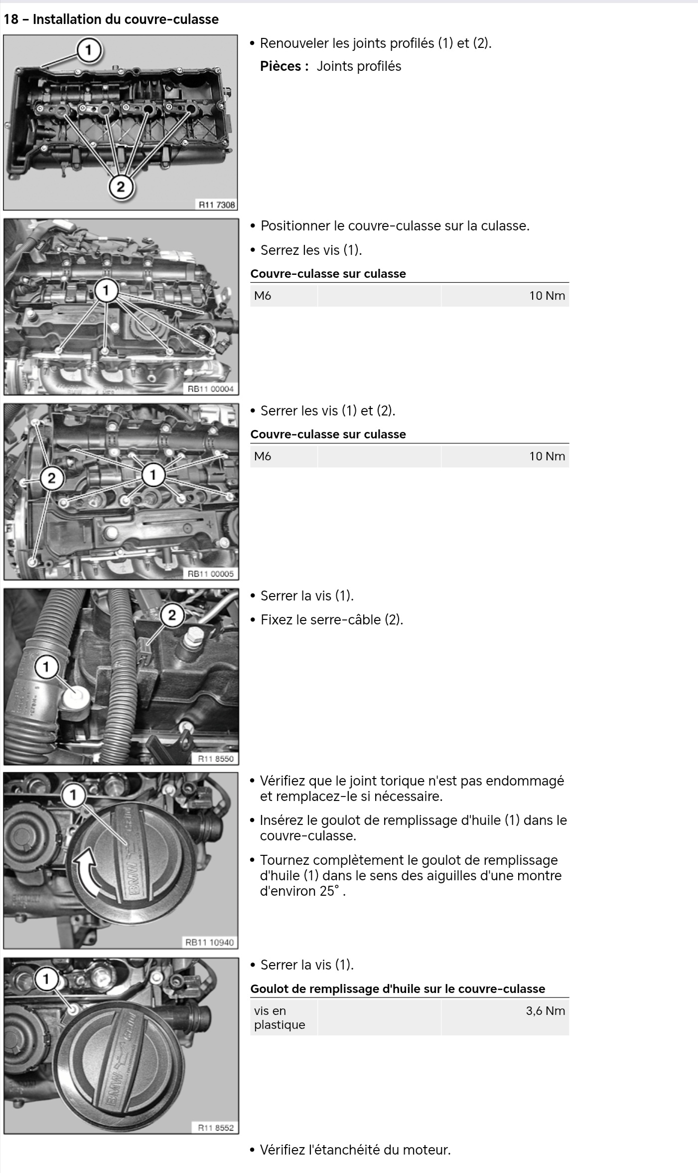

Bonjour à tous , je suis à la recherche d'un schéma pour le sens de serrage du cache culbuteur pour une 318d E90 ( 143cv ) moteur N47 😉 , bonne journée à tous

Selon la procédure, il n'y à pas de sens à proprement dit, regarde je l'a met en dessous 😉

Merci pour la procédure , j'ai toujours cru qu'il y avait un sens de serrage ! Dans tous les cas je ferai un serrage en croix , merci encore 😁
