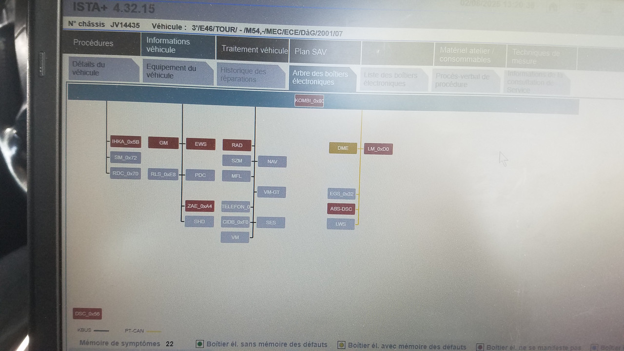

Voilà, le compteur de notre e46 ne marche plus après changement du démarreur..
Vérifié fusibles, fait différentes manip (laisser batterie débranchée, etc..) mais il n'affiche rien sauf en bas à droite frein à main et airbag et les aiguilles ne bougent pas.
Depuis cela, lorsque le contact est mis ou le moteur en marche, on ne peut pas ouvrir le coffre ²2
J'essaie de voir avec ista mais apparemment il y a une mauvaise connection puisqu'il n'arrive pas à communiquer avec la majorité des boîtiers sauf la dme ..!!
Quelqu'un aurait une piste ?
Merci d'avance

Alors il ce peut qu'un module du combiné est pris un coup ou bien le boîtier ZKE voir le LSZ. Quels défauts remontent actuellement lors de la lecture ?

Malheureusement j'ai aussi un souci avec ista que j'essaie de résoudre, comme tu peux voir sur la photo de mon premier post, il ne voit pas le zke et ne communique pas avec le lsz ²²9

C'était bien le compteur qui est défectueux donc résolu..
