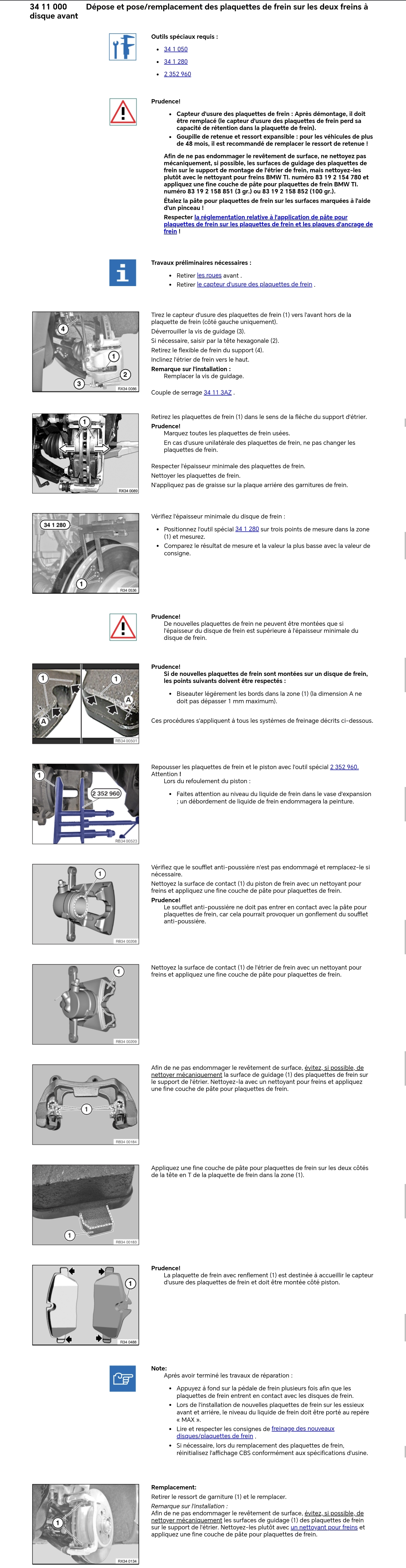

Procédure remplacement plaquettes de freins avant MINI R60 😉

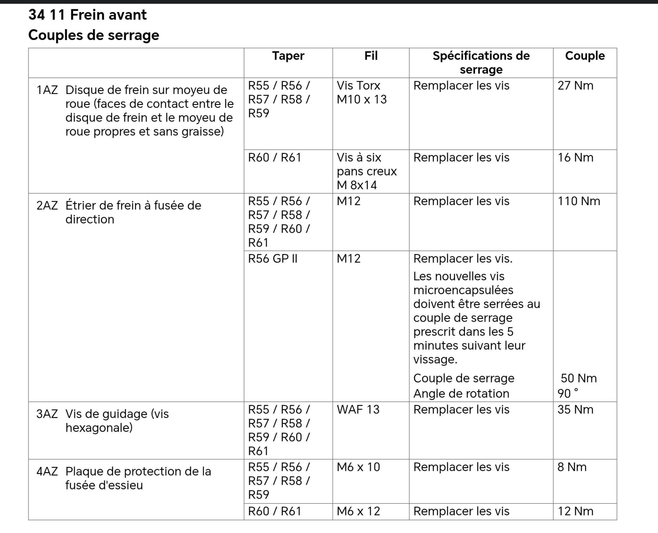

Couple de serrage
