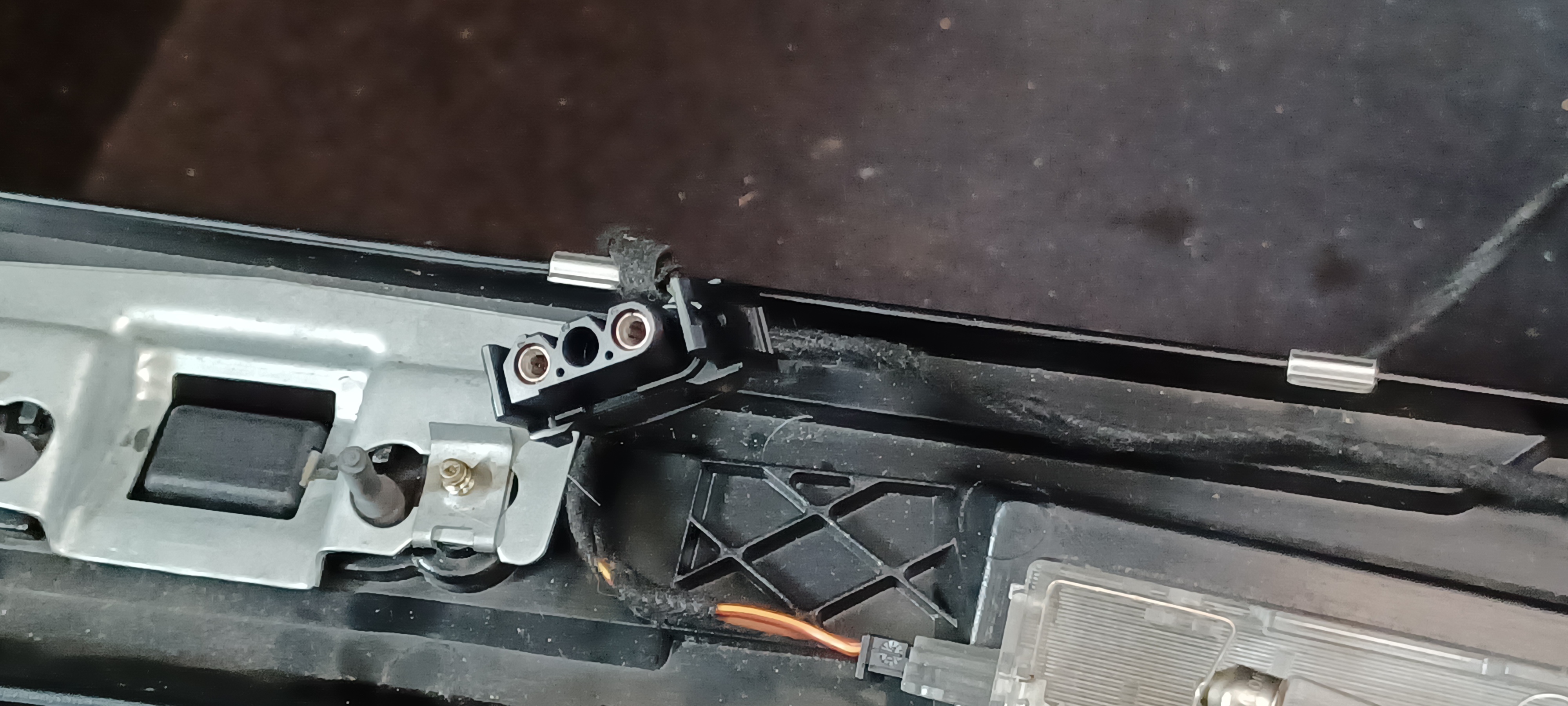

Bonjour à Tous,
En remontant mon ZKE après réfection, je ne sais plus ou brancher une cosse simple avec 2 trous (partie femelle) en cuivre et un trou en plastique au milieu pour un centreur probablement.
Le fil de cette fiche est solidaire du fil de la fiche de l'eclairage de la boite à gants sur une partie de sa longueur et fait quelques centimètres de plus
Je n'arrive plus à trouver la partie mâle ou elle se connecte.
Quelqu'un aurait il une idée??
Merci d'avance
Erwan

Après quelques galères avec le format HEIC, j'ai reussi à envoyer la photo en format jpg.
Voici donc la photo de la fiche femelle qui ne trouve pas son mâle

Sur quelle auto ... 46*

Désolé, j ai oublié de préciser. C est une E46 330i Touring 04/2005

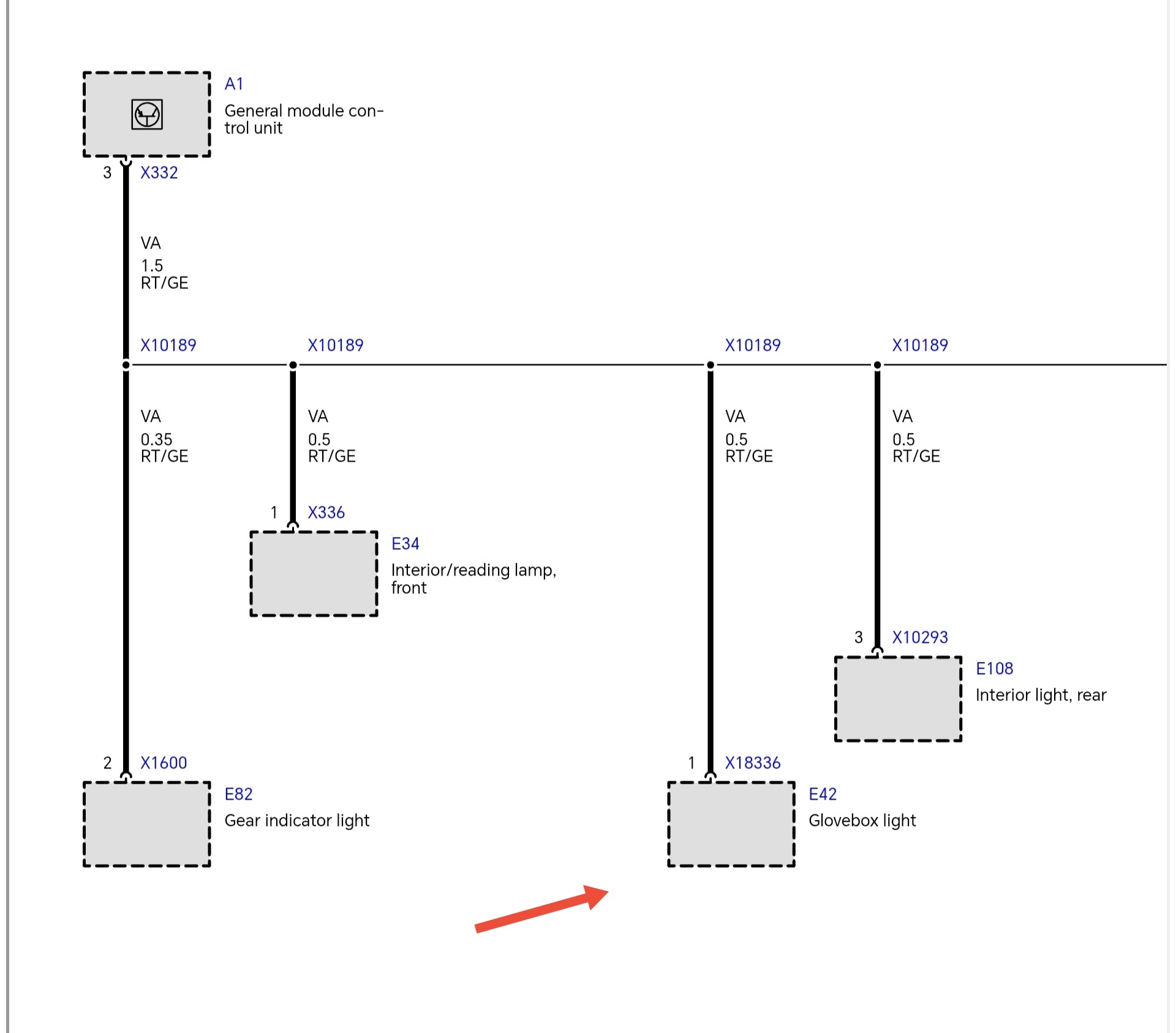

Voici la partie du schéma électrique avec la boîte à gant (flèche rouge) mais on ne voit rien de bien probants... Il parle optionnellement d'une prise de recharge de lampe de poche intégrée à la boîte à gants mais bon ...
