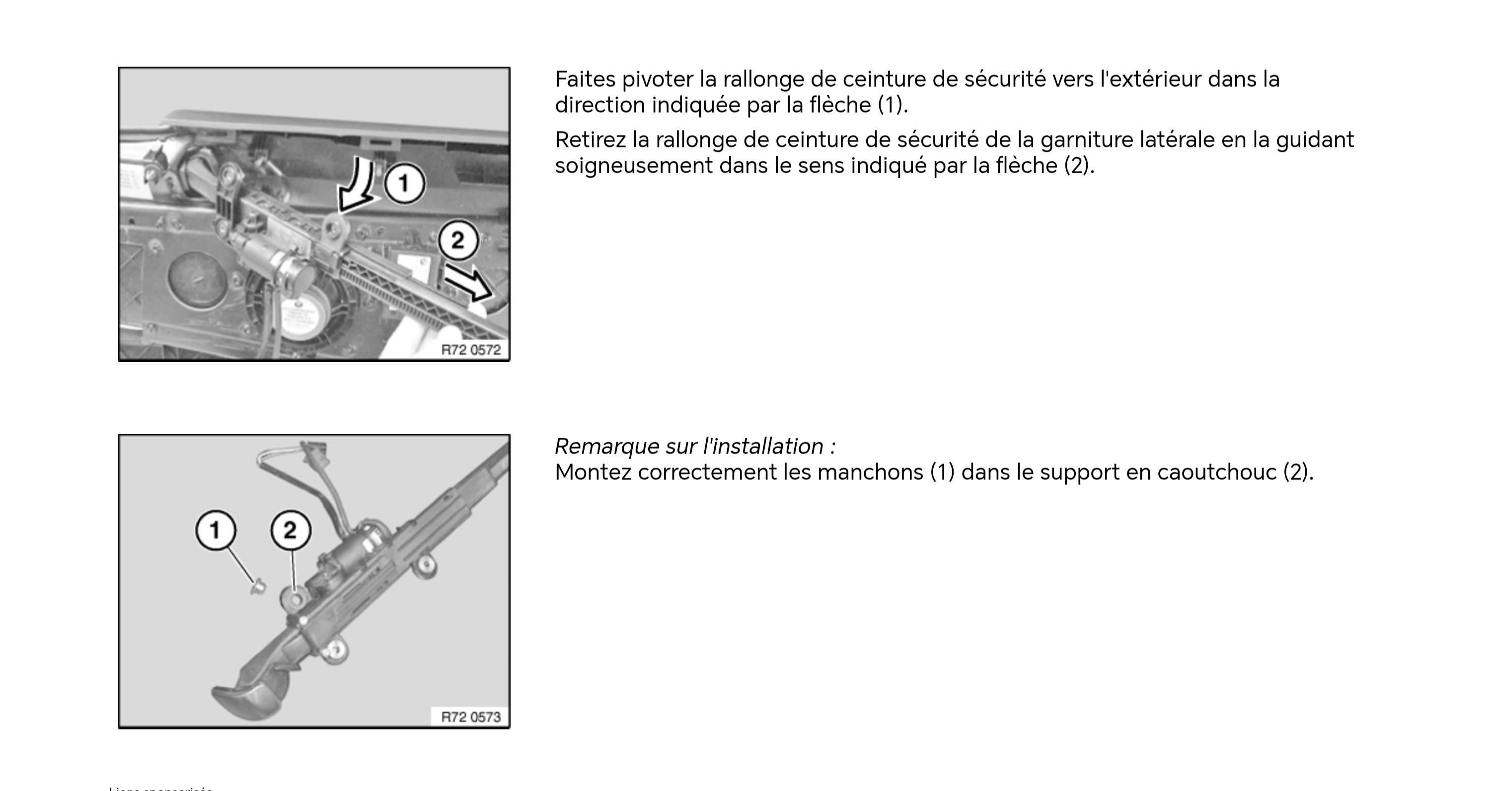

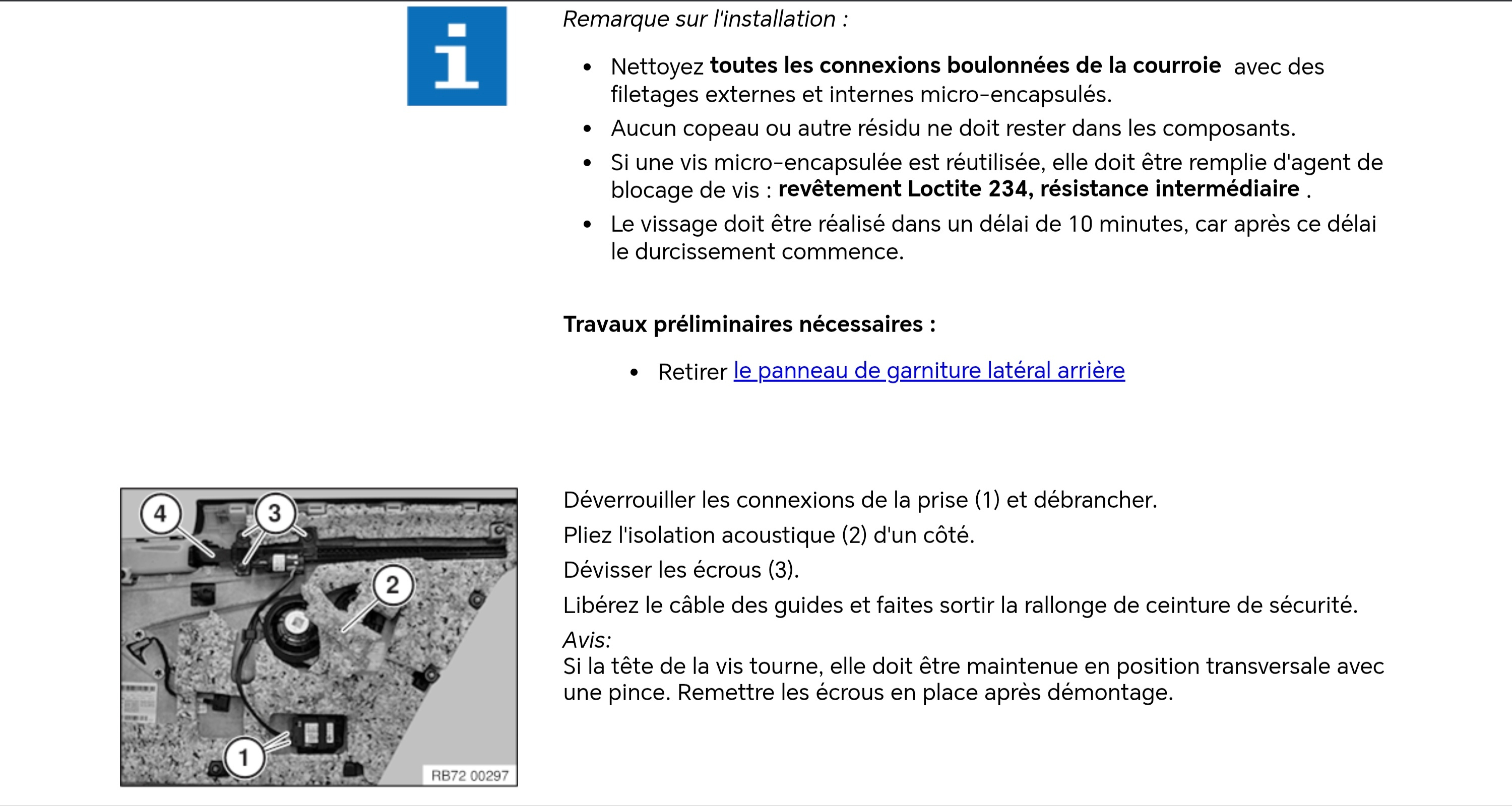

Bonjour, le bras de la ceinture coté conducteur ne s'avance plus et fait un clock toutes les 30 secondes ! c’est une panne connue apparemment c'est mon tour aujourd’hui que dois je changer ! le bras entier , le fameux ressort? est ce facile !!
Merci pour vos retours! bon dimanche a vous
Messages : 2726
Re: Remplacement Approche-ceinture hs
Je te mets la procédure, cela devrait t'aider 😉
