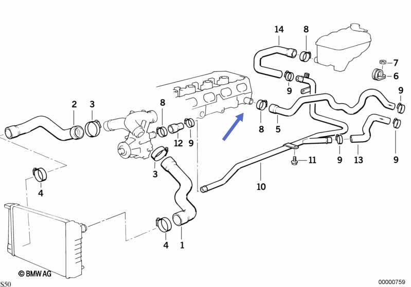

Je suppose vu que tu ne le précise pas que c'est sur une M3 E36
Il y a un problème qui revient souvent sur ce moteur c'est une fuite au niveau du collecteur d'admission enfin dessous vers l'arrière du moteur.
En général cela fuit au dessus de la la cloche de boîte. Soit une durite est poreuse soit elle est demanché.
Quoi qu'il en soit il va falloir vérifier toutes les durite qui se trouve derrière notamment celle emmanchée au niveau du sixième cylindre sous le collecteur. Il faudra éventuellement sortir l'admission pour y accéder. Regarde les deux schémas au niveau des flèches bleues. De toutes façon vu d'où ça fuit c'est là qu'il faut regarder.
