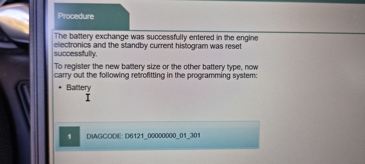

Je recharge la batterie et je déclare le remplacement avec ista+ (je ne l'avais pas fait) ,tout est normal et une semaine plus tard encore à plat. La voiture recharge bien la batterie en fonctionnement 14v environs. Je n'ai pas d'ims.

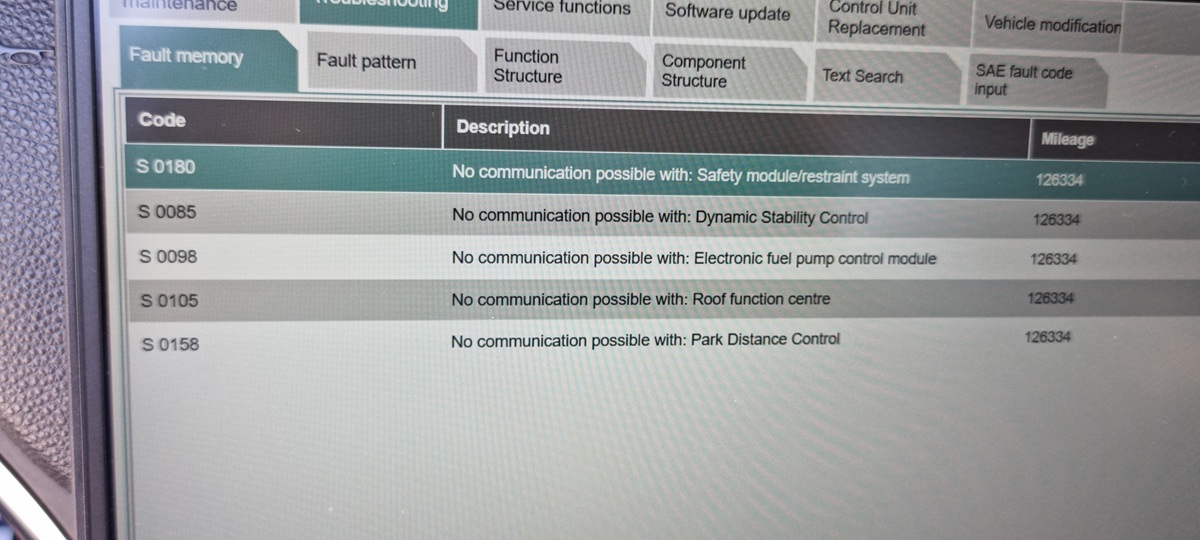

En voulant déverrouillé cette fois si, j'ai remarqué que côté arrière droit , proche de la trappe à essence il y avait un bruit de pompe ou de moteur électrique bizarre pas normal . La voiture ne s'ouvre plus mais ce bruit a continué...
Pendant l'enregistrement du remplacement de la batterie j'avais des codes erreurs impossible à effacer que je n'avais pas avant.

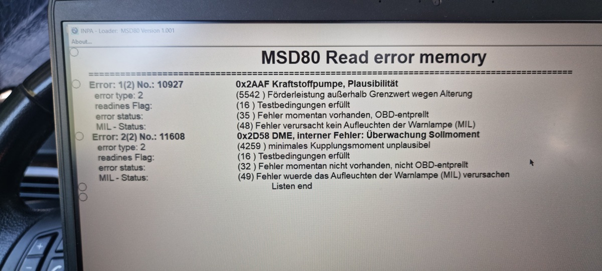

Premier problème c'est le débit de distribution du système de carburant basse pression qui est hors plage, cela signifie que soit ta pompe de gavage a un soucis soit c'est ton module EKP qui a un problème, le bruit à côté de la trappe à essayé et tes problèmes de décharge pourrait venir de là.
Le second est une problème interne au DME. Il détecte un soucis au niveau de la valeur de couple nomina en gros pour lui le couple d'embrayage minimum est impossible. Il faudrait faire un autotest du module de commande pour voir la plausibilité de la valeur maximale de surveillance du couple d'embrayage. C'est ce défaut qui fait que le témoin (MIL) s'allume au tableau de bord.
