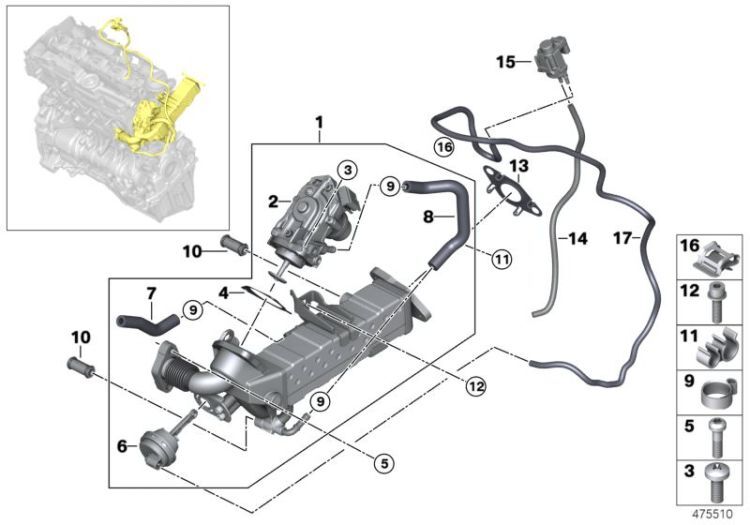

Je suis un heureux propriétaire d’une BMW 320d (F31) Xdrive et cette semaine je me suis aperçu d’un bruit qui n’existait pas avant. Quand j’accélère un soufflement se fait en fonction de mon accélération.
Après avoir vérifié j’ai constaté une fissure sur un tube cannelé en sortie de vanne EGR.
Le problème est que je n’arrive pas à trouver cette pièce facilement.. sur la mienne j’ai vu que je peux juste remplacer ce tuyau mais impossible de mettre la main dessus..
Si vous pouvez m’aider sur ce sujet les amis je serais ravis car je fatigue.
Bonne soirée et merci
Tuyau cannelé sortie EGR

Re: Tuyau cannelé sortie EGR
Salut et bienvenue
je viens de regarder tu vas être obligé de remplacer le refroidisseur de température d'échappement complet car la référence de la piece qui remplace est d'un seul bloc. Je te déconseille de mettre une pièce d'occasion car le problème se reproduira inéluctablement. Je te mets la référence OEM pour t'aider dans ta recherche
Réf
11 71 8 513 691 remplacée par
11 71 7 822 347
Exemple
https://www.hubauer-shop.de/fr/exhaust- ... 13691.html
Bon courage
Salut Tooshort,
Merci pour ton retour je vais voir ça
C’est bien dommage que BMW ne fasse pas cette pièce en vente séparée..
