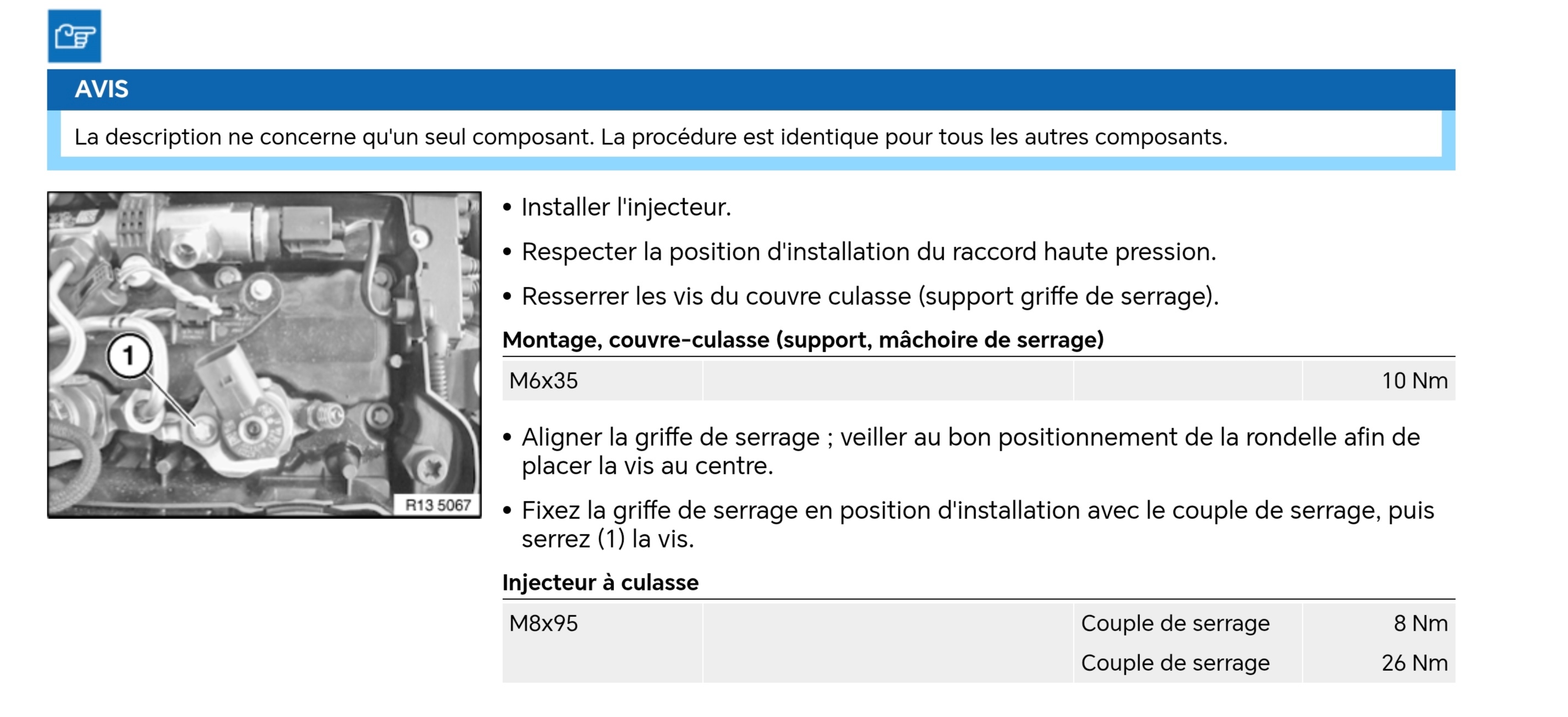

J’ai une 118d 143cv de 2007, code moteur N47d20a. Le VIN est le suivant : PY82986.
Je cherche le couple de serrage des injecteurs sur la culasse.
Quelqu’un pourrait m’aider svp ?
Merci 😜
Messages : 2774
Re: Couple de serrage moteur N47
BenjaminDTh400 a écrit : 28 juin 2025 14:41 Bonjour,
Merci 😜
Voila couple de serrage lors du remplacement des injecteurs sur N47 ⤵️
