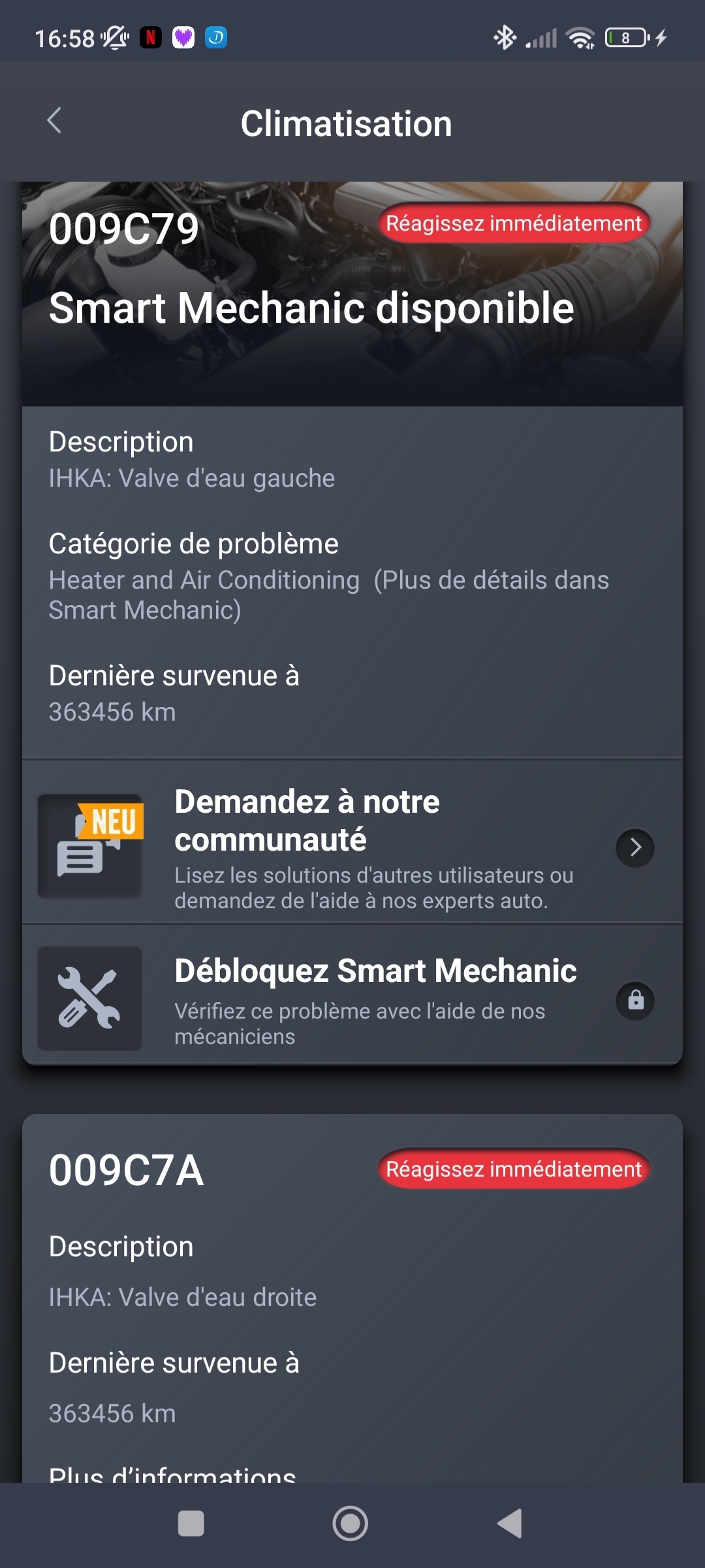

Je profite du beau temps pour faire un peu de mécanique, donc je me permet de faire un deuxième poste.

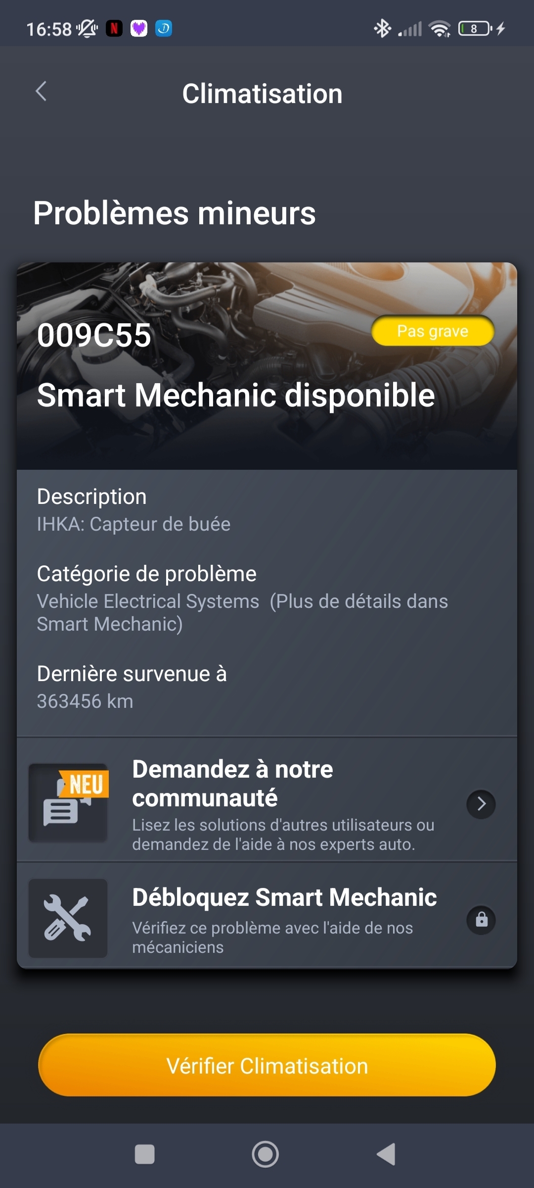

J'avais déjà posté il y a longtemps sur ce sujet de mémoire, je vous met le defaut en photo :
J'ai un problème d'air chaud au niveau des pied, et du pare brise. Clairement ca envoie la chaleur du moteur, je suis obligé de les couper et de laisser que l'air du milieu. Et encore, j'ai l'impression que les ventilations de gauche sont légèrement plus chaude de celle de droite.
J'(ai changer cette pièce, au vu des infos trouvé sur internet :
https://www.realoem.com/bmw/fr/showpart ... Id=64_1358
Pièce numéro 4.
Mais aucune changement.
Auriez-vous d'autre piste pour moi svp ?
Merci d'avance **2

Ce sont des code générique... As tu essayé avec un logiciel axé BMW?
Je pense plus soit à un à soucis de micromoteur ...
La répartition de la soufflerie sur E60, si clim auto est faite par un système de volets actionnés par des micro-moteurs.
Donc peut-être un soucis de commande de climatisation ?
Difficile d'interpréter avec ces codes malheureusement

Merci de ton retour.
Non, j'ai pas essayé, tu parlerai d'un lecteur de ce type la : Obd Bmw ou encore autre chose ? Si tu as un nom de logiciel, je veux bien stp.
Quand tu parles de micromoteur, tu parle de ça : Real oem.
C'est un vrai calvaire ces aérations/clim *63*
