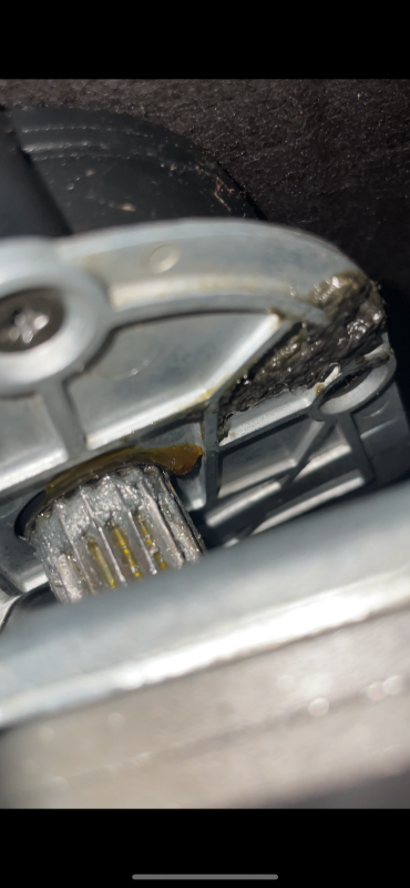

Du coup, j’ai voulu lancer la procédure de réinitialisation des moteurs de capote, et à première vue, ça s’est bien déroulé.
Mais un nouveau problème survient maintenant lors de l’ouverture de la capote :
Le moteur s’enclenche correctement.
Le coffre de capote commence à se lever… mais avant d’atteindre sa position haute, j’entends un claquement très net, comme si un pignon forçait ou frottait.
Si je n’arrête pas manuellement, le moteur continue de tourner dans le vide, avec le bruit de frottement/claquement.
À l’inverse, lors de la fermeture, le coffre se referme bien, mais une fois en butée basse, j’ai à nouveau ce claquement du moteur.
J’ai vérifié les fusibles, ils sont tous en bon état, testés à l’ohmmètre pour être sûr.

Avec l’image c’est mieux

Tu as vérifié l’état des engrenages
