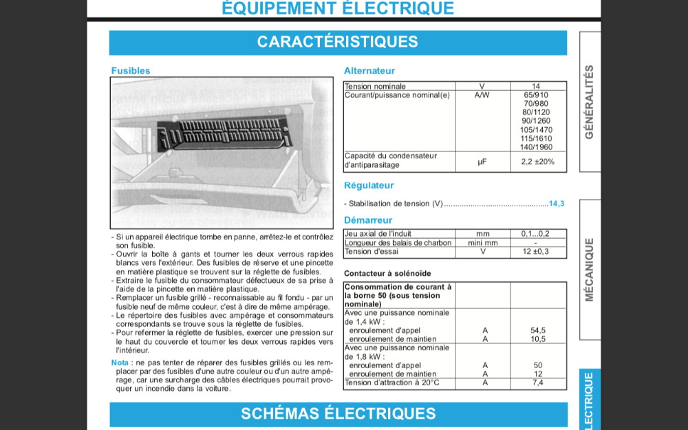

bonjour a tous, merci de vous présentez sur ce sujet !
je suis d'aide pour un collègue qui a m54b30, il a besoin du ms43 et je lui ais fournis ce qu'il cherchait.
il me demande si j'arrive a comprendre le schéma !
je dois dire que je sèche un peut et pourtant il est mécano, c'est vous dire.
il veut savoir le numéro de borne calculateur et aussi qu’elles sont les 2 bornes pour la sonde de température d’huile ?
je vous joint ce que je lui ai envoyé !
vous pouvez copié les liens pour avoir les images elle sont upload pendant 3 semaines avant effacement sur imgBB
merci pour votre aide.
https://ibb.co/y3Grq98
https://ibb.co/93c0vP14
https://ibb.co/Hp3X90Xk

Tes liens photo ne mène a rien et les 3 photos postées directement sur le forum sont identiques et n'ont rien à voir avec ta demande. Difficile de te comprendre ! 🥴
