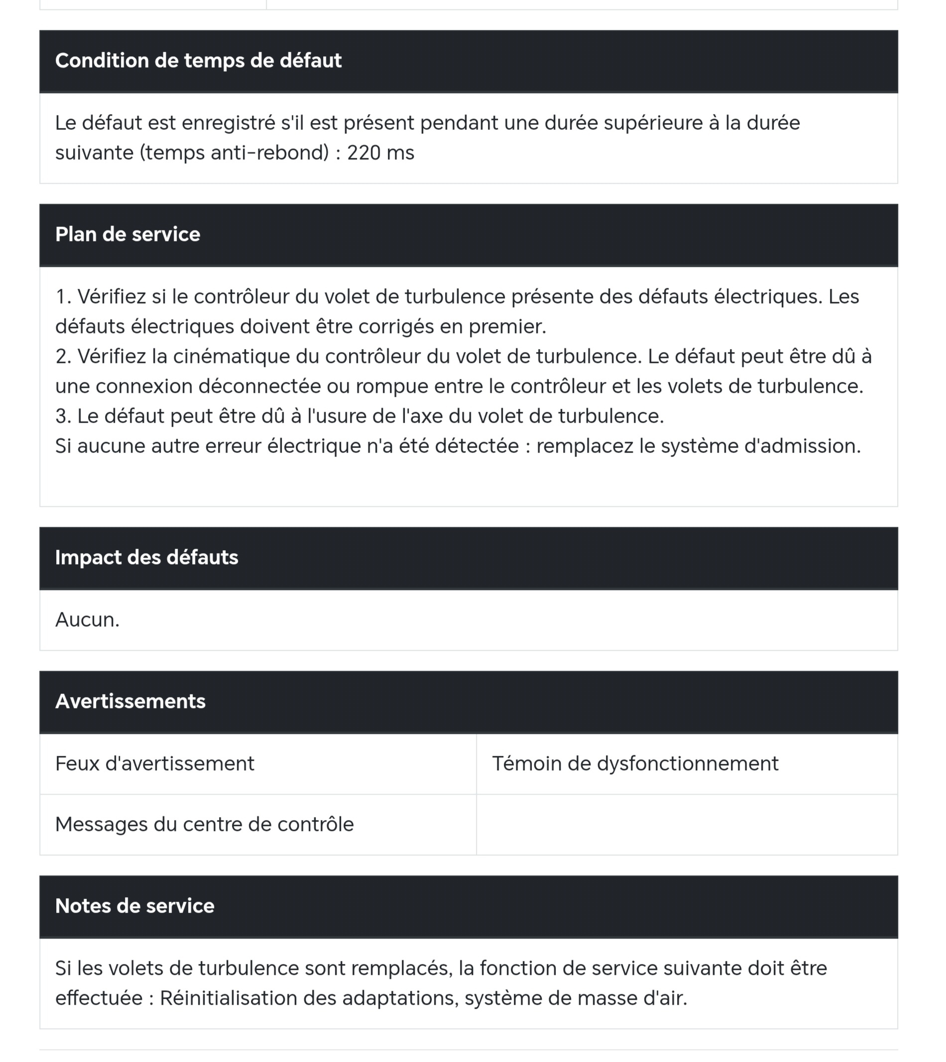

Je possède une BMW G20 320d de 2019. Le voyant moteur s'est récemment allumé.
Le diagnostic indique une erreur :
2F8500 - Contrôleur de volets de turbulence, capteur de position, signal : trop faible
J'ai nettoyé le collecteur d'admission d'air et changé le petit moteur qui contrôle les papillons d'admission (il fonctionne maintenant correctement).
Lorsque je supprime le code d'erreur, il revient systématiquement.
Auriez-vous une idée pour résoudre ce problème ?
Merci d'avance pour l'aide.

Le petit moteur donc tu parles c'est le contrôleur des volets de turbulences ? Si c'est le cas il faut refaire une adaptation via la valise peux être que cela vient de là ...

Merci pour ton retour. Oui il s'agit bien du contrôleur des volets de turbulences.
Effectivement, la réadaptation à été faite. Mais toujours rien
la vanne egr à aussi été changée, et ici aussi une réadaptation.
