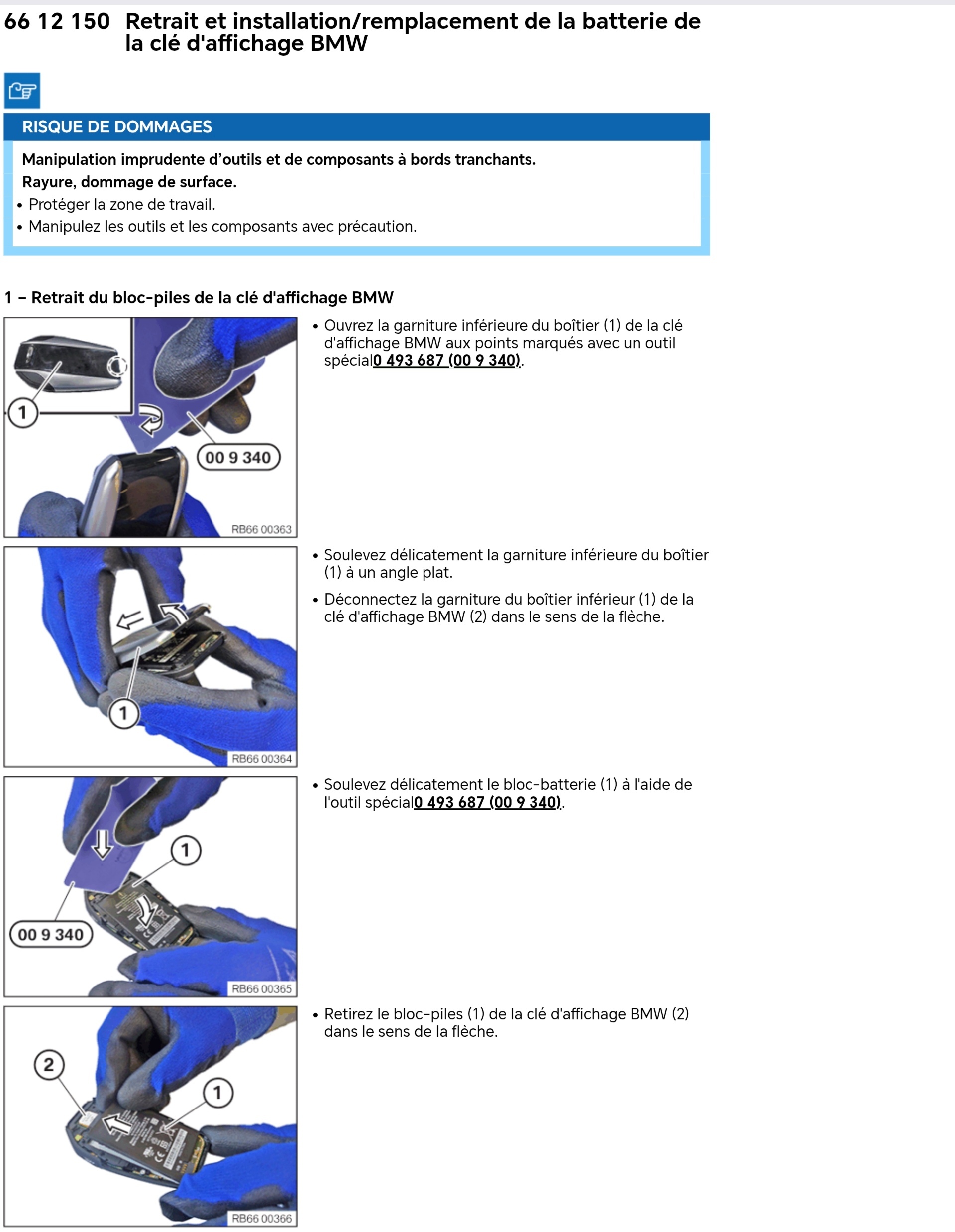

Bonjour à tous, la clé écran de ma 530D G30 de 2018 ne prend plus la charge ! j'ai essayé plusieurs chargeurs , plusieurs câbles , rien n'y fais ... elle fonctionne encore (verrouillage/déverrouillage) mais l'écran s'allume plus et je pense que tôt ou tard la charge sera également KO complètement.... J'ai essayé la réinitialisation en appuyant 20 sec sur le bouton de coté de la clé à plusieurs reprises mais rien n'y fais.
Ca se change une batterie sur ces fameuses clés ? j'ai rien trouvé sur RealOEM ... si qqn à une idée ou à été confronté à ce même pal je suis preneur !!
Merci de m'avoir lu
Messages : 2900
Re: Display Key (Clé écran) ne charge plus

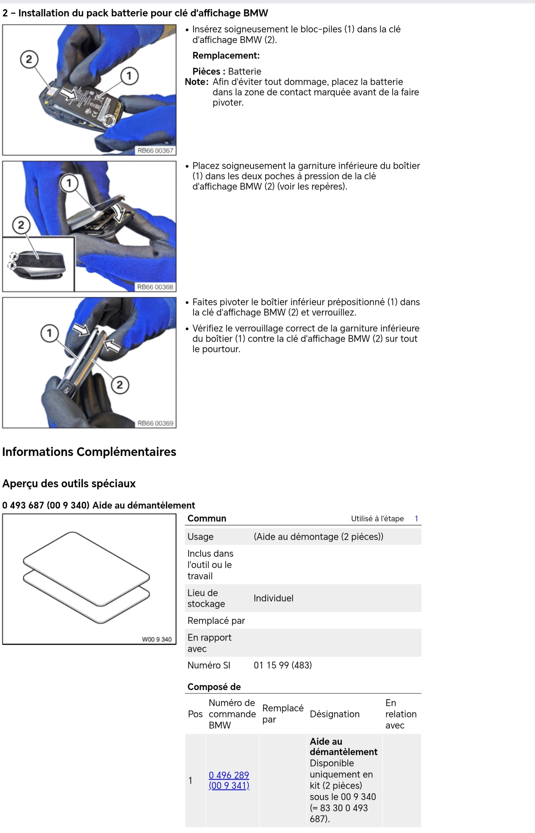

Salut, si les batteries se change sur Display key, je te met la procédure de remplacement afin de remplacer la batterie de ta Display key 😉
Retrait et installation/remplacement de la batterie de la clé d'affichage (Display Key) BMW
Voilà en espérant que cela résoudra ton problème *44*

*21* hello ! Cool merci de ton aide , il me reste plus qu’à trouver la batterie ! Sais tu si il faut la reprogrammer après le changement ?
