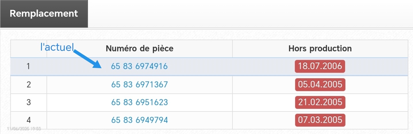

J'ai un soucis, bon CCC de ma E90 est HS, testé, reprogrammé etc.. rien à faire, j'ai donc acheté un CCC sur ebay, et le vendeur m'en a envoyé un qui selon lui est compatible sur ma serie 3, car plus récent et compatible... un(e) connaisseur de ces engins la saurait me confirmer qu'il est bien compatible ? voici le numéro de ref de l'ancien : 65 83 6 974 916 - 02 CCC PL2 MODUL 1 et le nouveau : 6583 91 70723 - 01 CCC E9x MODUL 3 MD (je vous met une photo aussi du nouveau)

Alors pour la référence n'est pas dans les modèles remplaçant ta référence, de plus celui qu'il te propose est une version CD/MD. Après rien ne dit qu'il est incompatible !
Je te mets les références qui ont précédés la tienne sous forme de tableau 😉(ref: 2,3 et 4) et qui sont compatibles ⤵️

Effectivement… le vendeur m’a bien dit que c’était un plus récent mais qui sera compatible, un connaisseur m’a aussi confirmé que des fois, des modèles plus récents sont compatibles, mais pas toujours, je croise les doigts je teste demain.
Merci beaucoup pour ton aide ! Je peux savoir où tu as trouvé ce tableau ? :)

Rebonjour tout le monde, au final, il fonctionne !!!! **//5 **//5
