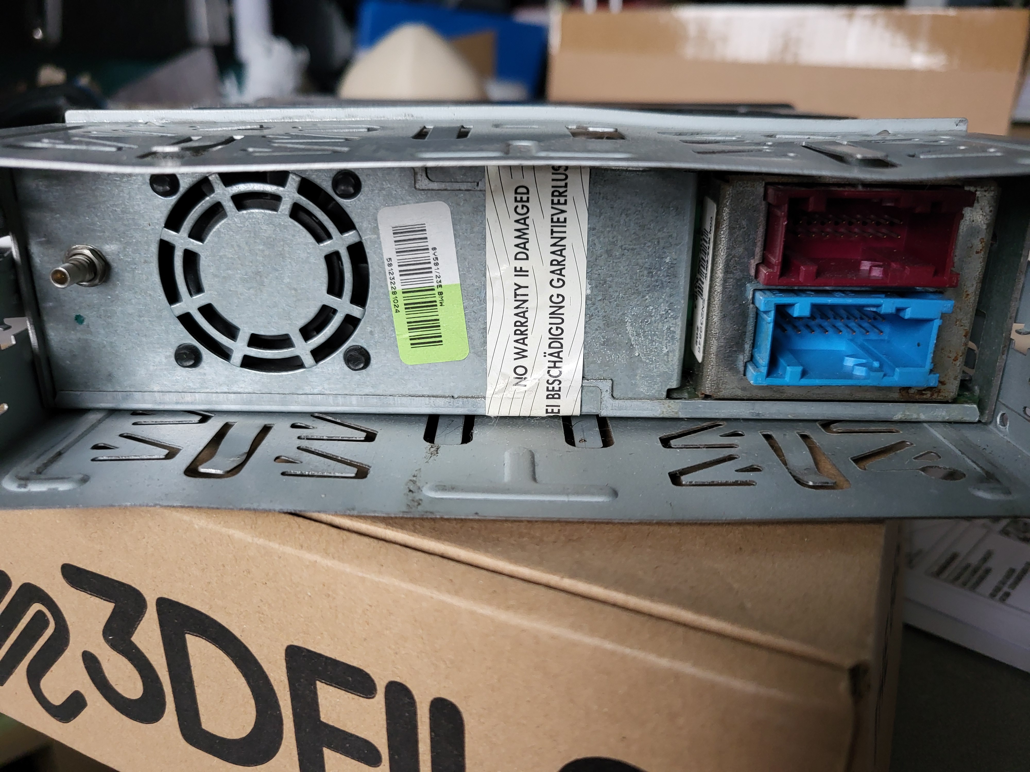

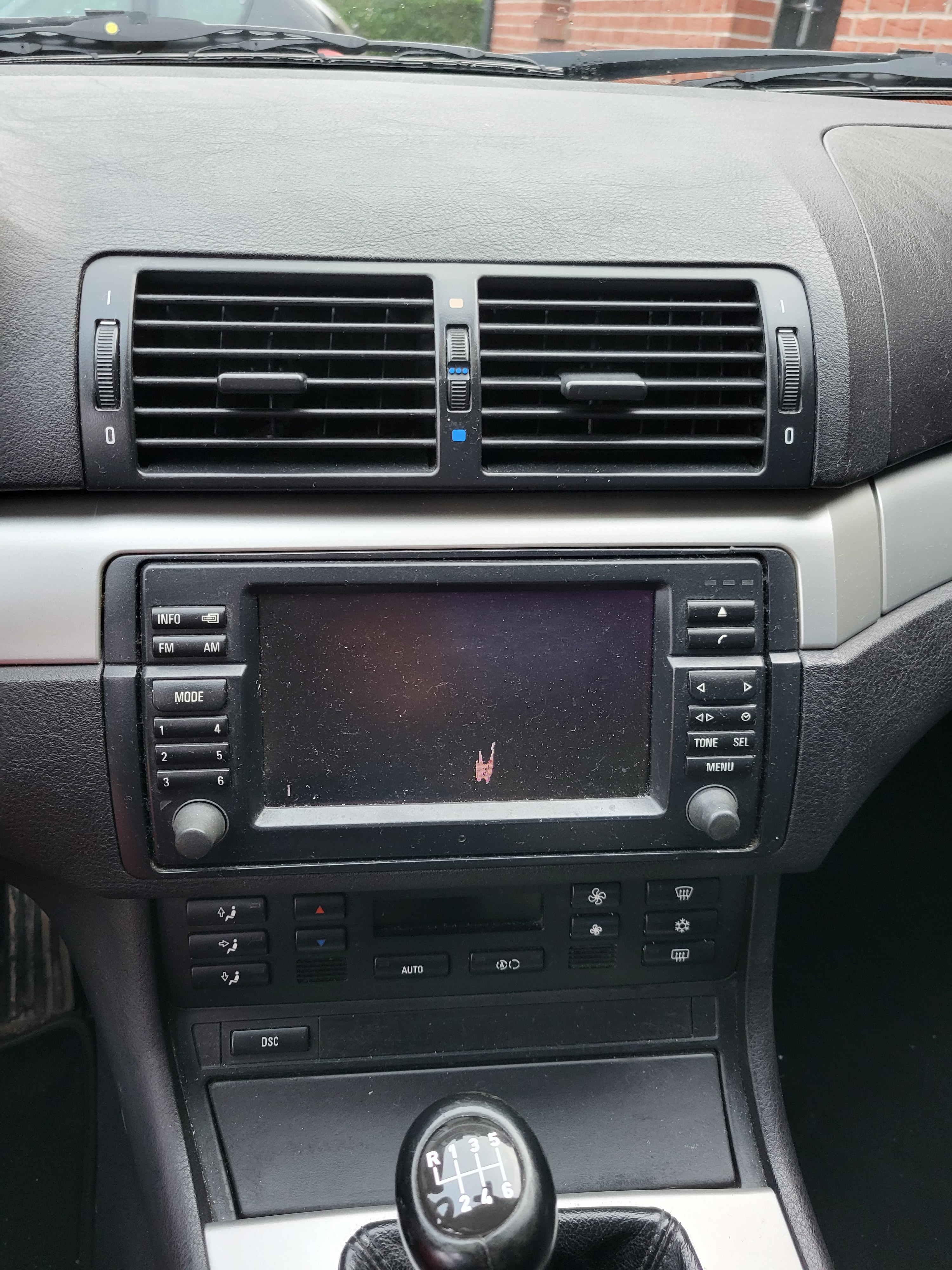

Bonjour à tous, j'ai besoin d'aide concernant un e modification que je veux effectuer depuis déjà bien longtemps.
J'ai une Bmw e46 année 2004 avec un GPS d'origine avec le bmw54 dans le coffre ainsi que le lecteur dvd à l'arrière et le dvd pour la cartographie GPS.
Je viens d'avoir en cadeau par ma femme cet autoradio car Play :
https://www.amazon.fr/dp/B0CZ3XMY46?ref ... title&th=1
J'aimerai l'installer mais il me faut une rallonge qui va du coffre à l'avant du véhicule et j'ai vu ce câblage :
https://www.amazon.fr/GONFEN-BM6M-C%C3% ... FF83&psc=1
J'aimerai savoir si cela va fonctionner svp ?
Une deuxième question , vais je récupérer les informations de mon ordinateur de bord ?
Merci beaucoup à tous ceux qui pourront me répondre.
Bonne journée à vous .

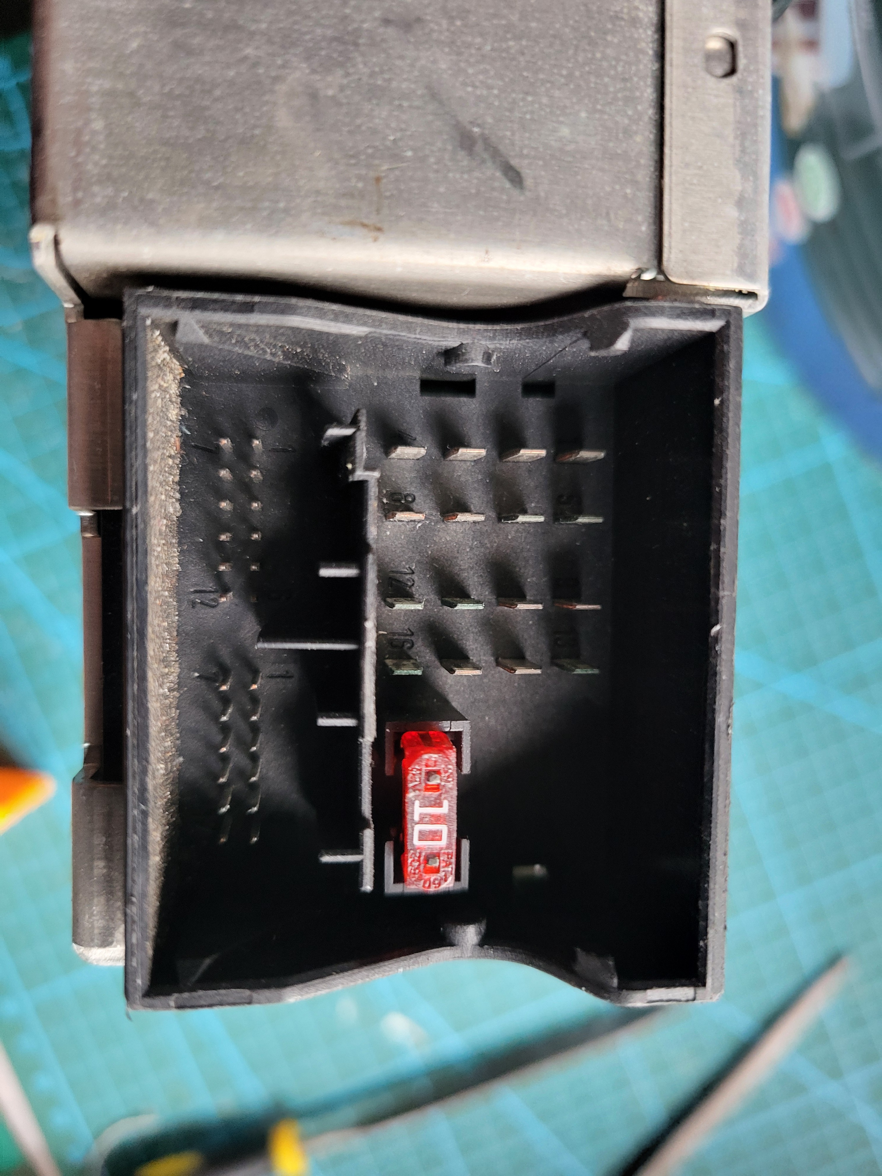

- Bimmer52
- Messages : 969
- Véhicule : 530xd G31
Re: Changer mon GPS E46 BM54 par un système CarPlay -
D’après ce que l’on constate sur l’illustration du câble en question d'Amazon ce serait compatible, il faut t’assurer que la connexion au BM54 comporte bien une prise 17 broches + une 40 broches, une prise radio Fakra.
Apres te dire si l’autoradio que tu veux monter remontra les informations ODB cela m’étonnerait. Je pense que tu dois avoir ses informations dans la notice. Impossible de t’en dire plus malheureusement
