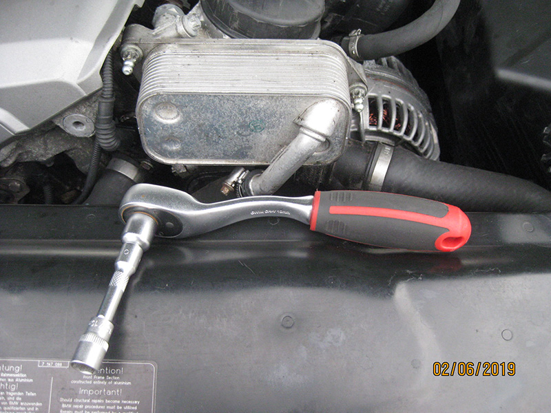

- Outils : Chiffons, clé à cliquets, petite rallonge, douille n°10, petit tournevis, bombe degraissante et **1 le joint (30€TTC).
- Conseils : moteur froid et vase d'expansion ouvert.

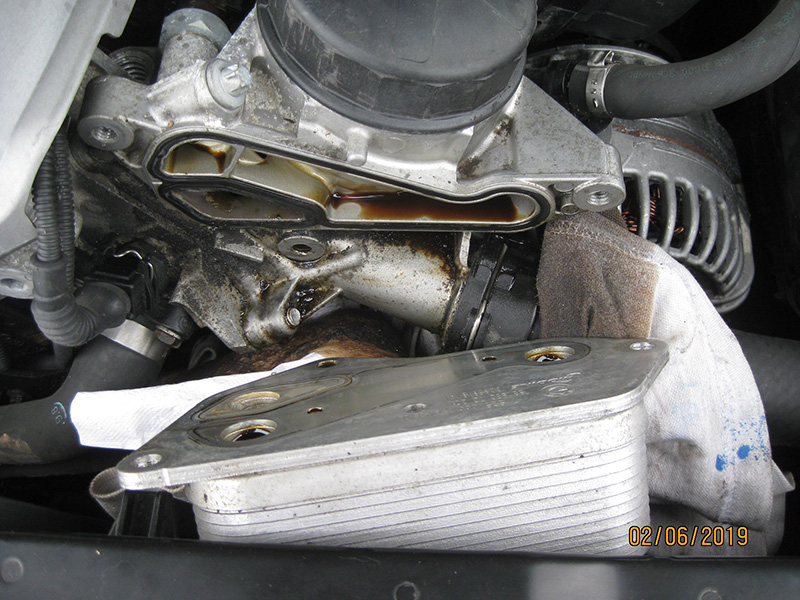

Chiffon sous le bloc pour éviter tout dégoulinage d'huile inutile.
Défaire les 3 visses et les sortir avec la main en dessous surtout pour celle du bas.

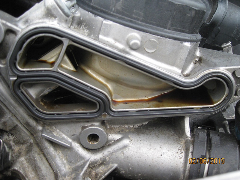

On voit bien que le joint était naze.
En fait, le plus dur a été de le sortir car au vu du neuf , il était completement aplati
Remonter le bloc, nettoyer autour et refermer le vase.
Attendre le prochain démarrage pour verifier l'étanchéité car à froid la pression d'huile est plus forte.
A condition de ne pas faire tomber une des 3 visses tout au fond, il n'y avait rien de simple **//5

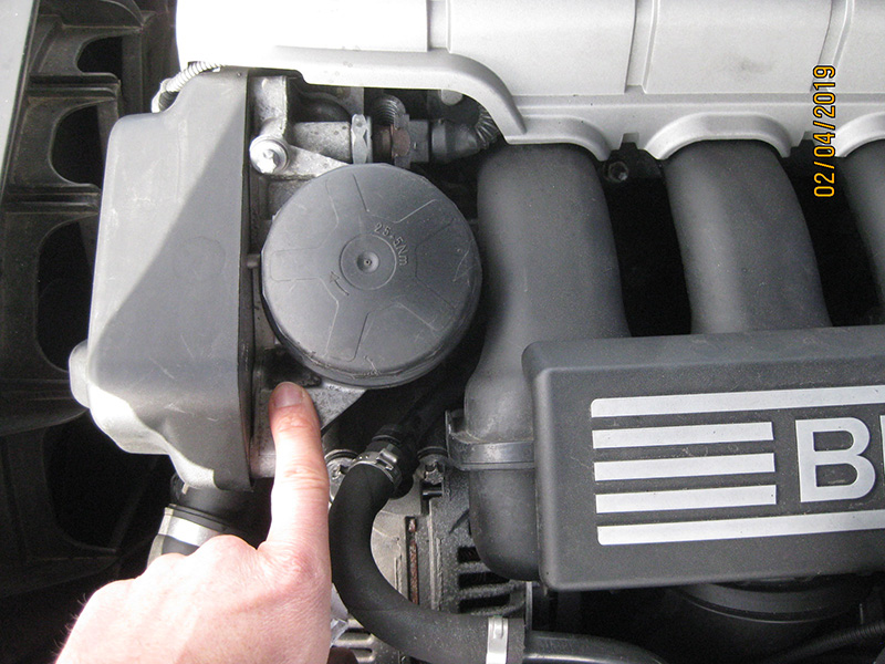

pas certain car le remplacement du 2ème joint (bloc filtre/moteur) ne va pas être coton : 3 visses seulement mais l'une d'elles se trouve sous le collecteur d'admission *63* et cela n'était pas prévu *64* du tout du tout.
Qui a osé démonter un collecteur d'admission et à quel prix?
Erratum : à priori, pas besoin de se payer le luxe de la dépose du collecteur. Avec une rallonge, une douille Ø8 articulée, j'ai réussi à l'atteindre et la faire tourner **//5 . Donc demain, avec beaucoup beaucoup beaucoup de patience cela devrait le faire... **2

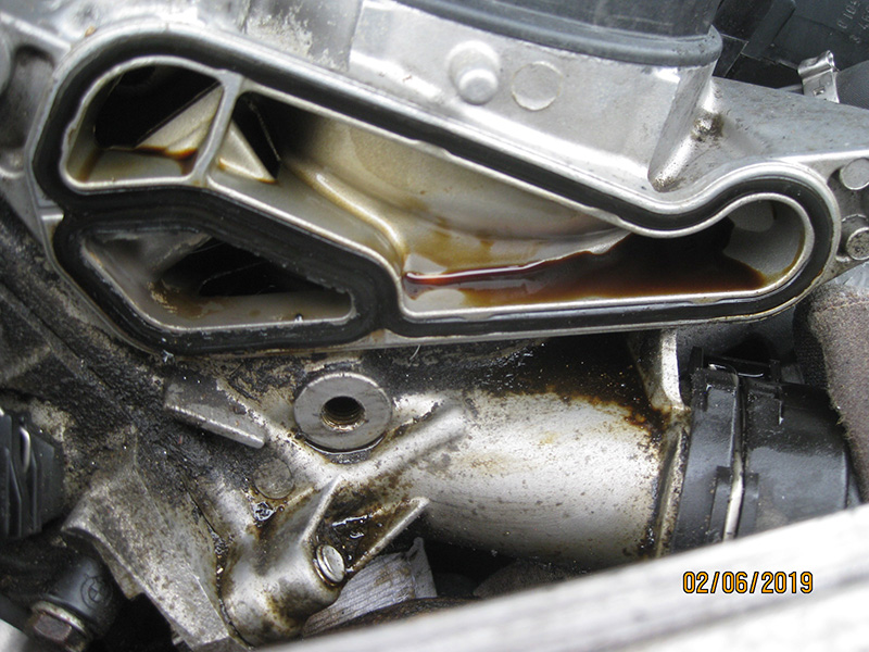

Et bien j'avais raison, la fuite est revenue au même endroit *63*
Je me suis dit que ces joints étaient bien mauvais ²²5 alors j'en ai racheté un autre et je me suis remis à la tache.
Mais apres qques coups de clé de 8 et 10 *008 horreur & stupéfaction 1 : ma durite de refroidissement est bonne à changer
et 2 : le pire du pire du pire, la fuite ne venait pas du joint bloc moteur/bloc filtre mais du joint de culasse juste en dessous!
img]https://zupimages.net/up/25/23/95wa.jpg[/img]
Donc la petite réparation à 30€ se transforme en mega réparation à 3000€ *63* *63* *63* *63*

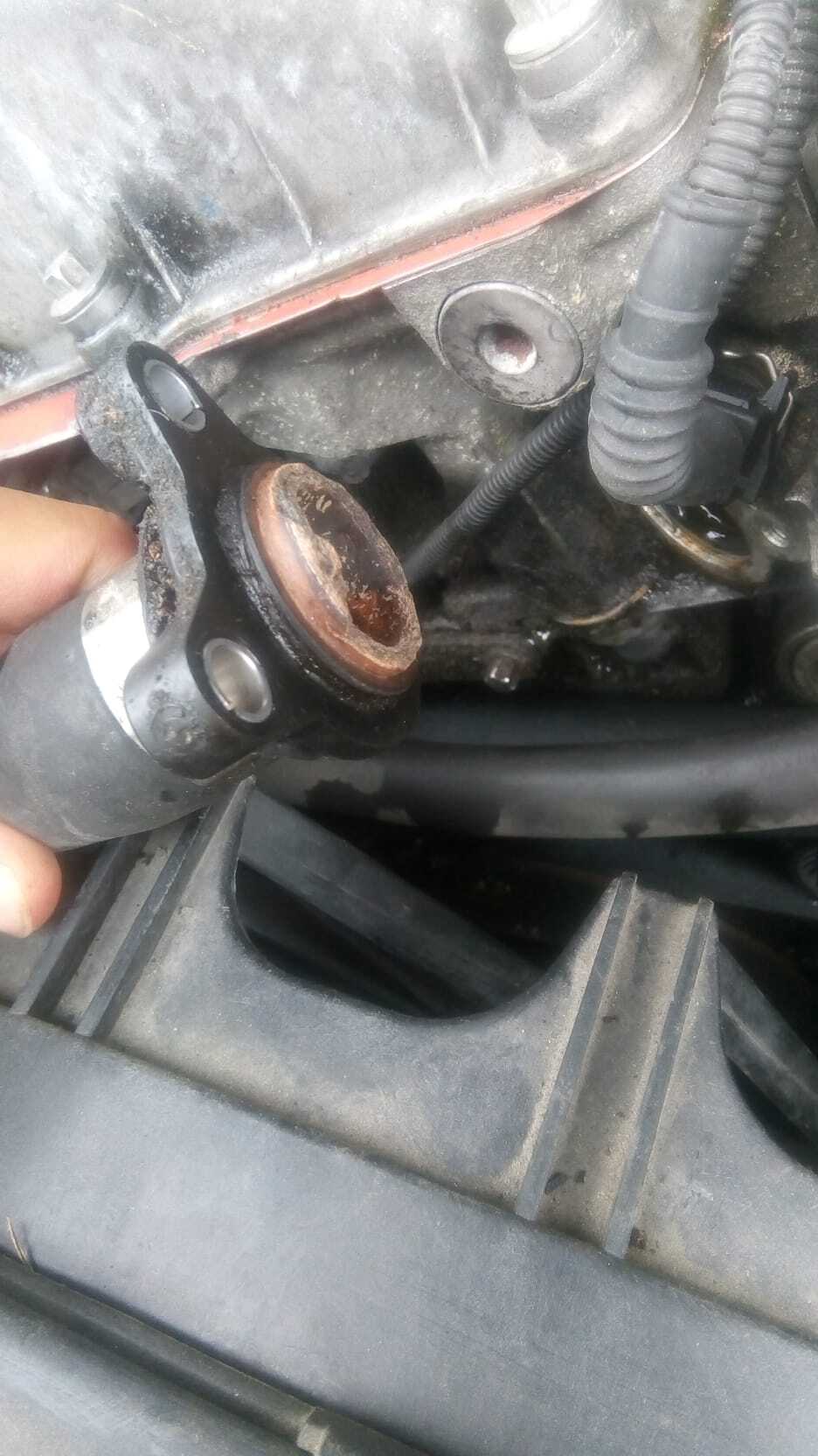

Très étonnant ce morceau de joint qui sort.. il a pas été "attrapé" par accident ou fausse manip ?
Ca ne doit pas remettre en cause son intégrité .. c'est tout de même étonnant que tu aies une fuite par là, pour moi ce serait que le bord caoutchouc qui ressort.
Je viens d'aller te prendre une photo de l'endroit en question, certes la largeur est mince, mais je vois pas comment le métal de ton joint aurait pu être attaqué sans qu'il y ai eu surchauffe :
