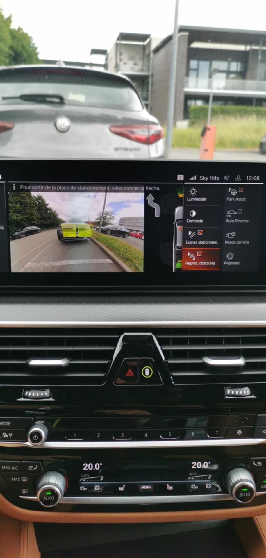

Bonjour tout le monde,
Je suis possesseur depuis quelques jours d'un G31 520D LCI M Sport Full black de 2022 avec 57.000km au compteur.
La voiture est magnifique vraiment mais aujourd'hui j'ai remarqué une petite anomalie qui est peut être le début sur celle-ci, à voir ce que vous en pensez ?
En marche arrière et malgré que dans le sous-menu l'option lignes d'aides (vertes/rouges) soit cochées et ben je ne les vois pas à l'écran .
Quelqu'un a déjà été dans la même situation où auriez-vous une idée ?
Je rajoute que la voiture et la caméra sont propres et que la voiture extérieur comme intérieur est dans un état show room mais on connaît bien les caprices de l'électronique.
Avant d'aller chez BM, j'aimerais vos avis merci.

Essais de faire un reset idrive en appuyant 30 secondes sur le volume jusqu’à ce qu’il redémarre pour voir si cela change quelques choses 46*
Essais également de changer de clé au cas ou un profile est enregistré dans celle que tu utilises mais autrement je pense à un bug logiciel et là mieux vaut l’emmener chez BMW si elle est sous garantie.

J'ai déjà essayé le reset idrive. La remise des données en sortie usine et le câble obd2 avec ista pour voir si il n'y avait pas un conflit. Rien nada.
Je pense aussi à un bug ou à un défaut de la caméra qui est là depuis le début parce qu'elle n'a que 50.000km donc à part 2 passage chez BMW pour les entretiens, elle n'a pas vu de concession.

J’ai regardé sur la mienne et si je décoche l’option " lignes d’aides" elles s’enlèvent et dès que je les coches de nouveau, elles apparaissent bien. Clairement tu dois avoir un problème software.
Donc je pense qu’il vaut mieux que tu l’amène chez BMW surtout qu’elle est sous garantie, il devrait pouvoir y remédier rapidement .

Je suis passé dans une concession ce matin. Il n'avait jamais vu ça. Pour eux à par un problème software, ils ne voient rien d'autre. Ils soupçonnent un problème peut-être à cause de l'attache remorque donc rendez-vous pris vendredi prochain pour une reprogramation en premier lieu. On verra...
