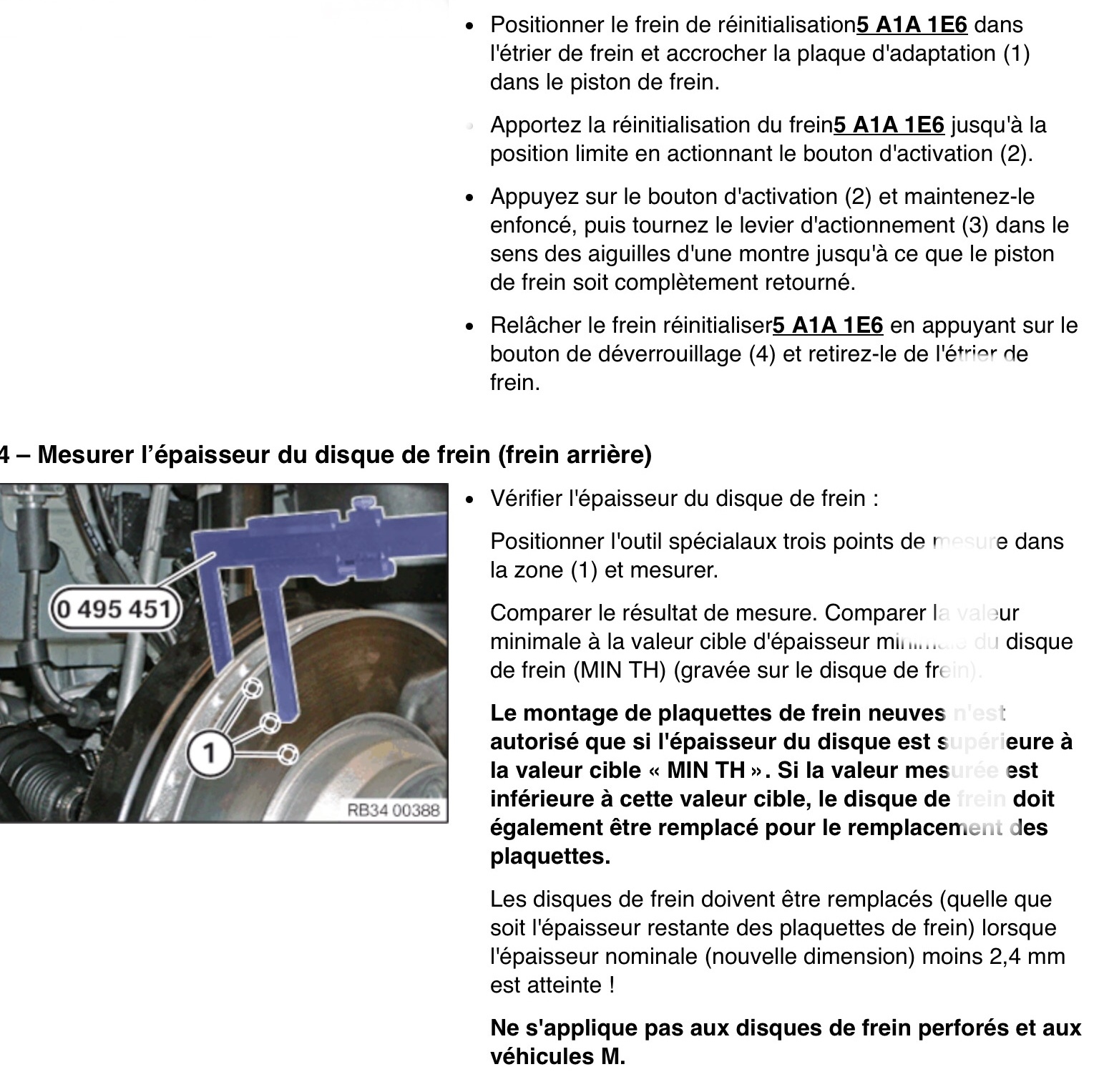

Bonsoir, j'aimerais savoir comment changer les plaquettes de frein arrière pour la BMW serie 5 G30. Ils sont électriques.
Merci d'avance!
